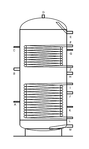

aujourd'hui j'ai une question concernant le ballon tampon servant de réserve pour le panneau solaire (en drain-back).
Dans mon schéma, le circulateur vient prendre l'eau directement du ballon tampon, pour remplir les panneaux, puis passe par le ballon ECS (si besoin suivant sa température) et retourne dans le ballon tampon (et la boucle est bouclé)
ballon Tampon
ballon Tampon
A savoir que les piquages pour puisage sont en D, B, H, J ,M (je ne compte pas le E car avec l'air dans le ballon cela va faire de remous)
Quel est le meilleur piquage pour faire entrer et sortir l'eau qui va dans les panneaux ou bouilleur ??

Bonjour N@ss,
Un petit schéma serait le bienvenu, même gribouillé sur un papier et flashé avec un téléphone.
Sinon "la réponse est" :
Ça dépend de l'âge du capitaine :lol:
Sérieux : ça dépend de ce que tu veux faire et des possible sélection que tu as prévu.
Pour le bouilleur, en haut, bien sûr, car c'est de l'appoint très chaud .
Pour les panneaux, plus tu prends en bas, meilleur est le rendement des panneaux, mais moins tu montes en température. Donc il peut être intéressant l'hiver de prendre au milieu pour avoir une montée en température exploitable d'une partie de ton ballon, plutôt que d'avoir un ballon rempli d'eau tiède inutilisable.
Deux remarques:
Tu prévois ta réserve d'autovidangeable dans ton ballon de stockage. J'espère que tu es en circuit étanche, sinon ton ballon, même inox, ne résistera pas longtemps.
Tu peux aussi utiliser les piquages pour doigt de gant inutilisés comme entrées ou sorties de ton ballon. Ce n'est pas les quelques cm de diamètre réduit qui freineront ton fluide.
Cdt
Jean
NB: ta configuration hydraulique m'intrigue.

Je dis étanche à défaut de dire "pressurisé". C'est à dire sans aucun contact avec l'air extérieur donc en particulier l'oxygène.
À propos de ton schéma, je me demande comment tu vas exploiter les calories stockées dans ton ballon. Déjà, tu ne peux pas, et c'est bien dommage, utiliser l'eau la plus chaude tout en haut de ton ballon à cause de ta poche d'air pour l'autovidange.
Ensuite, je ne sais pas si c'est efficace de récupérer les calories à travers un serpentin.
Enfin, en général, on charge les calories solaires par le bas. Les faire arriver en haut provoque le mélange l'eau venant des capteurs avec l'eau du haut du ballon, au détriment de la stratification.
Mais es-tu farouchement allergique au glycol, ou juste séduit par l'autovidange ?
Cdt
Jean

Bonsoir N@ss,
Je suis également intrigué par ta configuration et tes choix.
Pour moi réserve obligatoire au plus près des capteurs ensuite vanne 3 voies pour choisir entre chauffer l'ECS ou le ballon tampon.
C'est à mon avis une très mauvaise idée d'utiliser ce genre de ballon comme réserve . (Habituellement le choix de faire sans réserve est avec une cuve type "Rotex" à l'atmosphère et non xxxx oxydable.)
Ton schémas est également étrange :sad:
Cdt

Bonsoir N@ss,
N@ss a écrit : oui je suis farouchement allergique au glycol :-D (en faite je trouve cela dommage de mettre un additif dans l'eau quand on peut faire de l'auto-vidange)
Je te recommande la lecture de ce sujet du site: http://forum.apper-solaire.org/viewtopi ... =40&t=9232
L'autovidange a ses avantages, elle a aussi ses inconvénients.
Quant au chargement par le bas, tu peux consulter les nombreux sujets et notes à propos de la stratification sur le site, en particulier celui-là : http://www.apper-solaire.org/Pages/Fich ... /index.pdf par Thierry Streiff.
Mais dans un serpentin, on rentre bien le chaud en haut et on récupère le froid en bas pour avoir le meilleur échange.
Que tu aies un système autovidangeable ou pas, je te recommande très très fortement d'avoir un système fermé, éventuellement sous pression. Voir ici: http://forum.apper-solaire.org/viewtopi ... =23&t=9199
Cdt
Jean

[quote="N@ss"]Bonjour à tous,
Créer une boucle circulateur, solaire, cuve drain back, échangeur noyé de la cuve
A cette question entrée du circulateur en L (sortie de l(échangeur ) vers panneaux solaires
sortie eau chaude des capteurs vers la cuve du drain back,
sortie basse de la cuve drain back vers entrée I de l'échangeur de la cuve.

@ N@ss
Regarde du Côté de "drainback fermé" (ou mon compte rendu) Le schéma ROTEX est une solution, le Drainback en circuit Fermé en est une autre.
Personnellement je mettrai la vanne 3 voies à l'aspiration du circulateur et pas de clapets en drainback :sad:
Pour un schémas contractuel, la tuyauterie sortie échangeur vers l'aspiration du circulateur doit être en pente ascendante ou descendante mais pas de point Haut sur la course (piège à Bulles) pour une purge naturelle.
Il te faut faire apparaître les différents niveaux (Schémas de principe liaisons capteurs pour estimer les hauteurs manométriques, les distances et accident de parcours éventuels)
