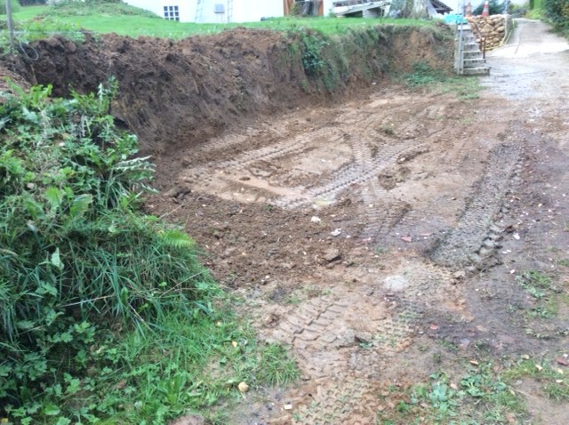

La suite enfin !
J'ai dégagé une dizaine de mètres de terre pour faire de la place à l'allée principale, les bidons et le mur côté nord.
Il me reste à creuser les tranchées pour les allées secondaires et celle pour faire passer le puits canadien.
J'ai trouvé et approvisionné quelques plaques de béton et j'ai réalisé quelques outils : à droite une pince pour les lever avec la minipelle et à gauche un support pour préassembler les plaques deux par deux avant leur mise en place définitive
Ce sont des plaques de béton armé normalement destinées à faire des clôtures et qui pèsent 75 Kg chacune.
J'ai aussi trouvé à récupérer des panneaux sandwich en tôle et polyuréthane pour faire l'isolation périphérique de la terre.
A ce rythme là j'en ai bien encore pour une année de plus

Cela faisait un un long moment que je n'étais pas venu et depuis ma dernière visite j'ai beaucoup appris et rechercher sur ce sujet de serre solaire passive puisque j'ai eut (à un moment donné) un projet d'installation en tant que maraicher bio. La production de légume primeur au plus tôt dans la saison et la prolongation de l'été étant des facteur très important pour la rentabilité d'une ferme maraichère.
Le projet de fidèle est probablement très avancé au jour d'aujourd'hui mais je me permet quand même d'apporter ma pierre à l'édifice en partant du principe que l'objectif d'une telle serre est de prolonger la saison et éventuellement de viser une température hors gel passive.
Pour atteindre cet objectif il y a trois point importants selon moi:
1) Maximiser les apports solaire en hiver
2) Etre en mesure de stocker un maximum de chaleur
3) Isoler pour garder cette chaleur
1) Maximiser les apports solaires en hiver
Comme il cela à déjà été évoqué, une orientation plein sud et l'inclinaison optimale de la surface de captage son indispensables.
2)Stocker l'énergie
Vous avez déjà évoqué les walipini et c'est exactement à ce que je pensais lorsque j'ai commencé à lire ce sujet. Cependant, il y a un point important qu'on ne voit pas sur les photos de Fidèle, c'est que le Walipini est partiellement enterré y compris sur le devant. L'objectif étant que la surface de culture soit entièrement entourée de terre qui constitue la masse de stockage. Il est aussi intéressant que la surface de mur soit la plus sombre possible.
Autre point intéressant qui n'a pas été évoque ici mais qui l'a déjà été sur le forum, c'est qu'une telle serre pourrait judicieusement être équipée de tunnels à galet (cf posts apper solaire et futura science). Le tunnel pourrait alors être enterré plus profondément que pour une maison pour augmenter le déphasage et il pourrait être chargé par un ventilateur récupérant la chaleur de la surchauffe estivale et/ou de panneaux solaires à air (bon ok là sur ce point on est plus sur une serre passive).
En passant, avec un tel volume de terre pas besoin de s'embêter avec des bidons, sauf pour éventuellement avoir de l'eau d'arrosage préchauffée pour éviter les choques thermiques sur les plantes.
3) Isoler.
Une isolation spécifique est également envisageable. En reprenant le modèle du Walipini on s'aperçoit que même les façades est et ouest sont enterrées, seul le sud voit le jour. Donc pour améliorer la conservation de la chaleur accumulée dans la terre entourant la serre, on peut envisager une isolation en polystybeurk extrudé (ou liège pour les puriste) en trottoir et verticale. Je m'explique. L'isolant est posé horizontalement sur le pourtour de la serre sur un ou deux mètres puis verticalement ensuite pour enfermé le volume de terre.
J'en profite également pour faire quelques remarques plus générales
Une ventilation performante est INDISPENSABLE et assez tôt dans la saison. Une serre se charge en humidité du fait de la respiration des plantes et d'autant plus qu'on atteint de fortes densités de plantation dans ce type de serre. Le pire n'étant pas que certaines plantes ne la supporte pas mais surtout que cela génère énormément de maladies types mildiou, oïdium et autres joyeux champignons en particuliers.
Dans les conditions exposée plus haut, l'apport calorique d'un air vicié de VMC dévient négligeable au ragrée des calories stockées dans le volume de terre.
J'avais une dernière remarque mais j'ai zappé en cours de route, aaah! si je note pas…

D'ores et déjà je peux expliquer comment j'en suis arrivé à mon dernier profil de serre : l'idéal aurait été de tailler un wallipini dans un talus avec une pente orientée plein sud et donc perpendiculaire au soleil d'hiver. Malheureusement c'est l'orientation exactement à l'inverse que j'ai sur mon terrain.
D'où l'obligation du mur isolé au nord.
Par ailleurs j'ai maintenant en stock un grand nombre de panneaux sandwich en tôle nervurée avec mousse de polyuréthane à l'intérieur provenant de chambres frigorifiques pour justement faire cette isolation périphérique et en trottoir.

Cela fait quelques temps que je n'ai pas mis à jour mes réflexions sur ce sujet.
Mes réflexions ont encore évolué et je suis en train de m'orienter vers une solution qui intègre la notion d'aquaponie.
