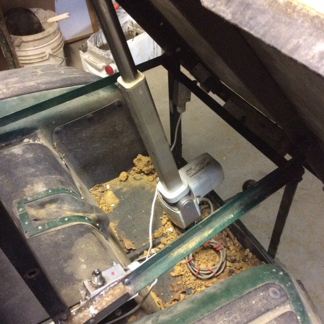

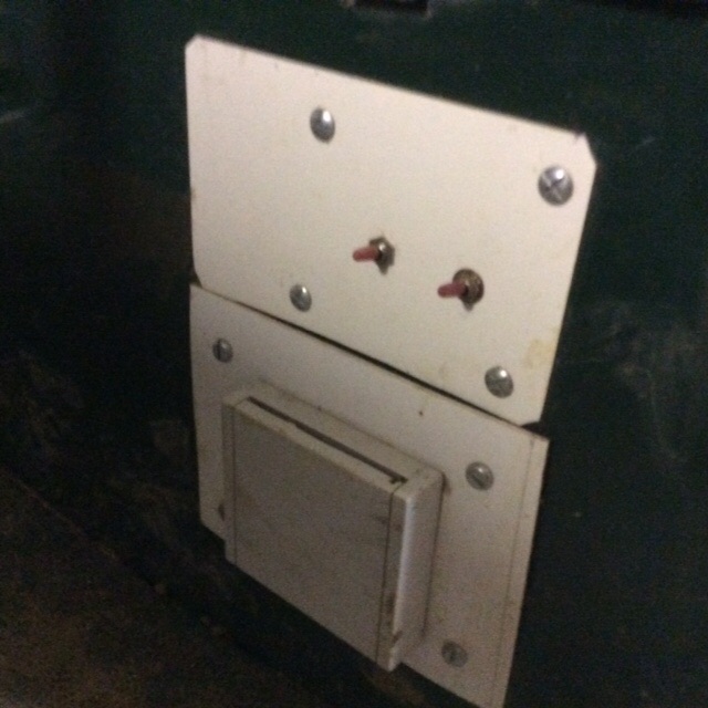

Voici la benne basculante commandée par un vérin électrique.
A noter :
- les deux fins de course montée et descente,
- le vérin electrique de récup en 24V
- un inter 3 positions : montée , descente et arrêt en position
-un inter inverseur d'alimentation 24V afin de ne pas tirer toujours sur les mêmes batteries.
La platine interrupteur/inverseur est sous le siège conducteur, elle permet de vider la benne sans descendre de la golfette
A noter :
- La benne en cours de chargement
- image.jpg (207.14 Kio) Vu 5311 fois
- La platine de commande sous le siège conducteur
- image.jpg (87.25 Kio) Vu 5339 fois
- La benne à commande électrique
- image.jpg (128.5 Kio) Vu 5339 fois
