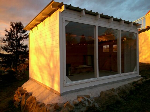

voilà à quoi il ressemble .
Je le laisse ainsi cette année, pour voir et comprendre.
Puis "éventuellement", ensuite je placerai un absorbeur noir derrière la vitre, un réflecteur et une épaisseur de liège... un capteur à air en fait

- Fidèle Castor
- Messages : 563
- Localisation : Yvelines Sud
Re: Abri de jardin (solaire)
Salut Armel,
Joli travail !
Ne tardes pas mettre des lames horizontales devant ta vitre, hier j'ai eu une pointe à 40° dans ma serre.
Joli travail !

- AD 44
- Messages : 1389
bonjour ,
je ne pense pas pouvoir mettre en place les protections avant juin... bon le fait que les vitrages soient verticaux "devrait limiter l'entrée du soleil, mais c'est vrai qu'il faut prévoir de quoi ombrager au mieux pour l'été.
Sinon concernant le puits c'est une descente de 300mm jusqu'à 2m20 emboité dans un récupérateur de condensats, auquel sont raccordés deux conduits hékatherm de 200mm ext (173 int), les deux conduits filent sur 20m avant de se rejoindre via une culotte et une remontée de 2m jusqu'à la surface, puis passage du conduit simple en aérien sur 1m dans un tube PVC de 400mm rempli de granules de liège (je passe sur les détails du branchement à la ventil). Pente régulière (12%) et fond de forme lissé avec lit de sable.
Les T° du sous sol au niveau des conduits (sans entrer dans le détail année par année ni mois par mois) c'est environ : 18 en fin d'été et descente progressive jusqu'au nouvel an à 12°. Ensuite maintient à 11 ou 12° jusqu'à la fin de l'hiver, puis remontée durant l'été...et rebelote.
T° max en sortie de puits 21° pour 39° ext (à l'ombre biensur).
T°min 7° pour -11° ext (3 petit matins de février. C'était en 2012 je crois... à vérifier).
Débit entre 120 et 150m3/h suivant les époques.
Je n'ai absolument aucune certitude sur le comportement ni sur l'efficacité de mon récent montage (et je comprends d'ailleurs tout à fait le scepticisme de Thierry), j'essaie , et après ...
