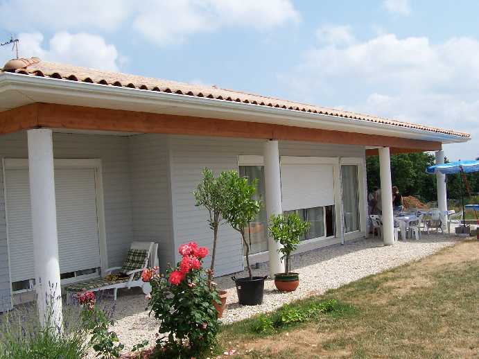

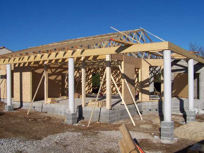

voilà 2 photos avant et après ,les bardages ne sont pas plus moches que certains crépis...

et zut il y en a une qui est passée deux fois.

pour en revenir a la casquette ,dans la photo de la maison "caÏment "
finie , la photo est du 18 juin .mon appareil indique avec les métadonnées
11h34 locale ,mais je pense qu'il n'est pas tout a fait a l'heure.plus près de midi....
enfin on vois bien la portée de l'ombre....par contre en ce moment ils se chauffent gratos l'apres midi avec le soleil..
il y a une pompe a chaleur amzair( reversible pour l'été) avec plancher chauffant.
bon courage gérard.
