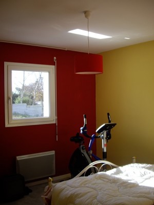

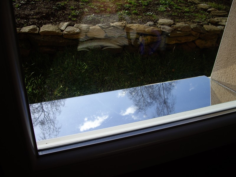

Bonsoir Didier,
Matériaux: miroir de base 3mm, plaque de CP marine 10mm, colle spéciale miroir, tasseaux, colle à bois et peinture blanche extérieur aquastop.
je les laisserai posé d'octobre à mars. (le reste du temps à l'atelier).
Y'a juste à espérer qu'il y ai pas de grosses averses de grèle de mi-octobre à fin mars.
Pour l'inclinaison, peux pas te dire (très faible
), j'ai fait ça à l'oeil. Le principal c'est que le reflet entre dans la pièce (d'octobre à mars toujours
