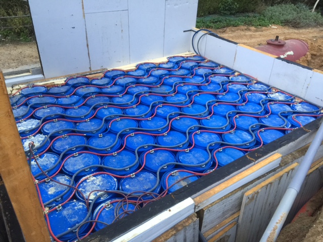

Voici les dernières photos.
Je devais couler la chape sur les bidons lundi mais ça sera reporté en raison de la forte pluie qui doit avoir lieu dans l'après midi :cry:
J'ai tout raccordé, mis en eau ...ou presque, une journée entière de remplissage et ce n'est pas fini !
Pour le moment j'ai deux raccords à changer (sur 176) pour cause de fuites.
La pose du lit de pierres plus vieilles tuiles, etc.. pour que le tout soit bien plat a été assez laborieuse.
Il m'a fallu plusieurs semaines pour tout mettre en place, tasser et niveler.
J'aurais pu utiliser des matériaux du commerce pour gagner du temps mais il était plus économique pour moi de prendre ce que j'avais sous la main.
Les 16 cm d'isolant sous les bidons ont été posés sans souci et rapidement.
Pour ce qui concerne la mise en place des bidons et leur raccordement avec du PER, cela s'est aussi très bien passé.

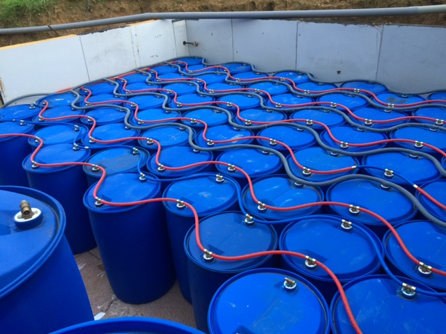

"Neanmoins, une question me taraude : comment vas-tu, avec ce montage de bidons en parallele, t'assurer que tu "brassera bien "tous" les bidons ? Sur plusieurs bidons en parallele, la repartition des debits n'est pas constante, un peu comme la problematique des panneaux thermique mis en parallele et donc ceux du centre "voient" moins de debit que les autres ?"
J'avoue que c'est aussi une question qui m'a taraudé !
Comment faire simple ?
Je joins ci-dessous le plan de détail du raccordement .
Je vais avoir 8 branches de 11 bidons et une connexion possible à chaque diagonale.
Une connexion est constituée par le tuyau bleu d'un côté de la diagonale et le tuyau rouge à l'opposé ou inversement pour l'autre cas de figure car je me suis réservé les deux possibilités.
Que pouvais-je faire de mieux sans multiplier les points de raccordement ?
Je n'ai pas prévu d'installer de sondes de t° pour vérifier si tout sera bien équilibré, je n'aurais que la possibilité d'inverser l'alimentation en diagonale pour savoir si j'ai équilibré tout cela...
J'avais envisagé une autre solution peut-être plus rationnelle sur le plan thermique mais un peu plus complexe à mettre en œuvre (ou plus exactement c'est Terran qui me l'avait suggéré):
Alimenter les tuyaux rouges et bleus depuis le centre et tourner en spirale jusqu'à la périphérie. Ainsi j'aurais eu des bidons bien chauds au centre et de moins en moins chauds au bord, ce qui, en théorie, est préférable pour limiter les déperditions.
C'est d'ailleurs cette solution qui a été adoptée sur un site canadien de stockage thermique intersaisonnier pour limiter les fuites thermiques.
Donc à mon avis la finalité n'est pas d'avoir une température homogène dans tous les bidons contrairement aux capteurs thermiques ;-) mais il ne faudrait pas non plus que certains bidons ne soient jamais chauffés !
J'ai oublié de préciser que j'ai posé une gaine fendue sur tous les tuyaux bleus afin de ne pas trop refroidir la chape au passage de l'eau froide et puis je suppose que vous avez bien noté que le tuyau d'eau froide descend jusqu'au fond de chaque bidon et qu'il est aussi gainé dans son parcours dans le bidon.
raccordements bidons.pdf
détail des raccordements des bidons
(37.91 Kio) Téléchargé 200 fois

1) Wouahhou bravo quel travail c'est génial
2) oui Ramses a raison. Le très bon et prolixe youtubeur Bigelow Brook Farm (Web4Deb) qui a construit une serre aquaponique à la base d'un dôme en géodesine, à lui aussi opté pour un lit de sable avec dessus des pavés. Et il ne le regrette pas car il a du intervenir à plusieurs reprises sur les systèmes enfouis (comme ça méga vmc).
Vraiment c'est prendre beaucoup de risque de bétonner plutôt que d'avoir un système où tu peux intervenir. Et puis comment peux tu assurer la dilatation du bidon entre les températures extrèmes s'il est prisonnier d'une enveloppe en dur?
La technique dont Ramses parle est le mortier maigre, une technique que l'on utilisait avant pour les chapes avant pose de carrelage. Tu peux faire sable au fond plus mini couche de vermiculite avec du ciment pour avoir du dur si tu y tiens vraiment.

J'ai enfin coulé la chape en deux étapes :
D'abord du béton entre les bidons et une fois qu'il a pris j'ai réalisé le coulage dessus les bidons et leur raccordement.
J'ai utilisé environ 10 tonnes de sable plus gravillon et 43 sacs de 25 kg de ciment.
Je reviens sur les problèmes rencontrés :
J'ai eu l'occasion de réparer 5 fuites, (sur un total de presque 800 raccordements pour relativiser un peu )!:
- deux joints de bouchons blancs sur bidons à remplacer.
- un joint filasse entre bouchon blanc et Té laiton à refaire.
- un tube PER abîmé par la pince à glissement
- un bouchon blanc qui s'est sectionné au niveau des gorges de son filetage.
Je reconnais que c'est un peu osé d'avoir tout bétonné mais comment faire autrement dans la mesure où le sol obtenu doit servir de support à mes bacs de culture et aussi au passage pour l'exploitation.
Si j'ai un problème, je localiserais le lieu de fuite avec un hygromètre et la caméra thermique et ensuite je casserais tout autour sur un diamètre de 60 cm environ. La chape a une épaisseur totale d'environ 8 cm.
J'espère ne pas trop avoir à intervenir.
Pour le moment j'ai deux fois deux sorties bleues et rouges et j'ai installé provisoirement des purgeurs sur les sorties rouges.
Je n'ai pas encore calculé la capacité du vase d'expansion à l'air libre que je vais devoir installer sur ces sorties pour permettre la dilatation de l'eau des bidons mais c'est prévu.
Ce qui m'inquiète un peu c'est le fait que la partie supérieure des bidons est plus haute que les sorties par les bouchons et donc je me retrouve avec de l'air emprisonné entre le niveau de remplissage des bouchons et la partie supérieure des bidons, ce qui ne devrait pas faciliter les échanges thermiques.
J'espère cependant pouvoir faire évacuer petit à petit cet air en faisant tourner l'eau en boucle.

Je me suis replongė dans nos références :
Par rapport à la page 167 du bouquin de Mazria , je suis à environ 500l par m2 ((88x200)/36) :-D et en plus je crois que mes bidons font 220l au lieu de 200 l sans compter les 10 m3 de béton que j'ai rajouté :roll:
Donc si j'arrive à 24deg, je ne devrais pas descendre en dessous de 13deg.
A propos de la ventilation issue de la VMC : je suis bien obligé de faire une circulation d'air dans la serre sinon l'air ne sortira plus de la VMC, ce qui serait gênant dans la maison. Mais je vais m'arranger pour être en légère surpression par rapport à l'extérieur de façon à empêcher l'air froid de rentrer dans la serre.
Ca y est j'ai récupéré mes tubes cintrés :smile:
Ca m'enlève une "belle épine du pied": Le gars a réalisé les 14 cintrages en une heure et demie avec sa grosse cintreuse a galets. Je n'ose même pas imaginer le temps que cela m'aurait pris avec ma "Mingori".
Tubes cintrés
Tubes cintrés

Message par pierre1911 »
Fan, fan, fan, je suis fan....
Concernant la VMC je prendrais cependant une ou deux précautions.
J'installerai un filtre à charbon entre la partie maison et la serre. Ceci afin d'éviter une remontée de champignons et/ou de bactéries dans le système d'aération avec cette barrière. Soit de prendre un filtre de hotte, ou encore de le fabriquer avec des bas nylon remplis de charbon bio. Il faut accepter de la perte de charge contre un peu de sécurité sanitaire.
Si tu fais de la pression positive dans ta serre cela va encore rajouter de la perte de charge à ta VMC. As tu prévus un asservissement de ta VMC? Si oui les points de contrôle sont situés où?
Je t'invite à regarder le site de "violon et champignons" qui sont sur des démarches et thématiques assez proches. Sur les systèmes de ce type j'ai noté que tous faisaient des échangeurs (air/air ou autre). là comme ça sur le papier je serai tenté de faire la même chose pour avoir des asservissements séparés pour gérer des taux d'hydrométrie batiment VS serre.
Les earthship V2 sont dotés maintenant de système de ventilation aux dimensions plus que respectables et la zone maraichère/plantes située en frontal est petite par rapport à la volumétrie du bâtiment. Pourtant ils ont eu des problèmes d'hydrométrie ambiante surtout quand il faut arroser, même avec un ratio volume de batiment >> volume de plantation
