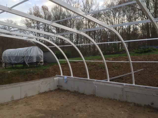

J'ai fini de monter et protéger la partie exterieure de la charpente de ma serre. Pour la partie intérieure des tubes des arceaux, j'aviserai sur plus tard car rien ne s'est passé comme prévu.
Demain je commence à poser les 12 plaques de polycarbonate situées du côté extérieur des arceaux de façon à mettre ma construction hors d'eau le plus rapidement possible.
Pour le choix des couleurs c'est simple: dedans tout est blanc pour avoir un maximum de lumière et ...dehors tout est noir :-D
Côté Est avant peinture des fondations
Peinture avant habillage en béton cellulaire et pierres des panneaux sandwich de la paroi nord
Peinture blanche en double couche sur les arceaux

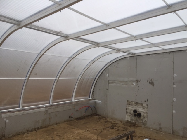

Intérieur vue sud ouest
Intérieur vue sud est

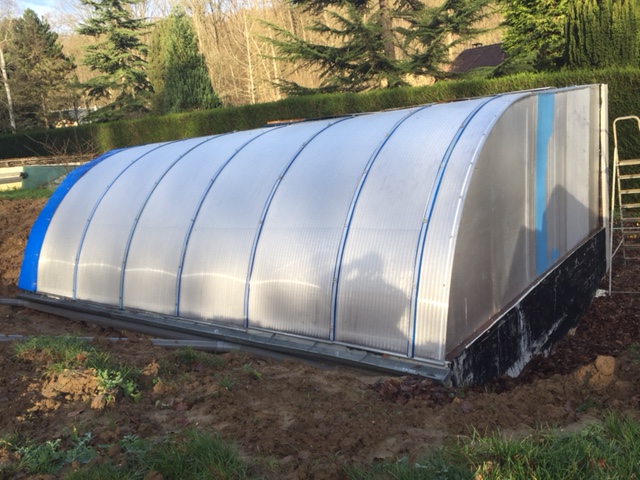

Suite des photos.
Les panneaux n'ont pas été très faciles à poser, surtout pour la partie cintrée car le rayon de courbure de 2 m est le rayon mini en dessous duquel il ne vaut mieux pas descendre !
Fort heureusement ce jour- là il y avait 6 mains pour les cintrer et les maintenir en position durant leur fixation.

Je viens de finir de poser la peau extérieure de la paroi Est.
Je n'ai pas réussi à décoller complètement la pellicule de protection bleue d'un des panneaux: C'est le risque que l'on court en achetant des panneaux anciens, le film de protection a vieilli et ne s'enlève pas bien. Alors il ne me reste plus qu'à attendre que les conditions climatiques continuent à dégrader lentement ce qu'il reste, à moins que quelqu'un connaisse une solution plus rapide :-?
J'ai eu l'occasion de monter sur le toit de la serre plusieurs fois, ça a l'air de bien résister !

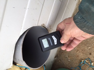

J'ai raccordé la sortie de ma VMC sur la serre et voici un premier bilan de températures. Il est un peu fantaisiste car je n'ai pas encore mis en place la porte d'entrée mais c'est pour bientôt.
Donc j'ai en sortie de la VMC 15°, à l'arrivée dans la serre 13,6°, j'ai pris cette valeur alors qu'il faisait +4 dehors ce matin
Il fait 11,6° en sortie du conduit dans la serre

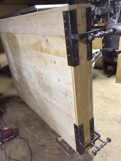

Je me suis sérieusement attaqué à la fabrication de la porte. Je voulais une porte coulissante, bien isolante car elle est située au nord, et toujours faite avec ce que j'ai comme matériel sous la main.
Comme il ne me reste plus de panneaux sandwich, j'ai fabriqué un coffre en planches de 22mm en sapin. Le coffre a une épaisseur de 23cm et il est bourré de laine de verre et de plaques de polystyrène côté extérieur. J'en suis à un poids de plus de 100 kg !
Vue du haut de la porte avant peinture
Les joints d'étanchéité avec la serre seront taillés dans mes restes de matelas en mousse. Je soigne particulièrement cet aspect car je ne veux pas de fuites à ce niveau.

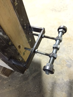

J'ai donc prévu de suspendre la porte sur deux rails par deux mécanismes montés sur roulements ajustables en hauteur et en translation.
Mécanisme ajustable de mouvement de la porte

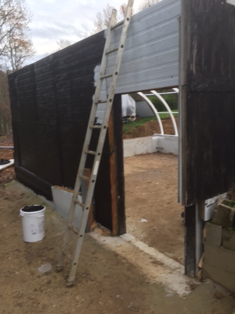

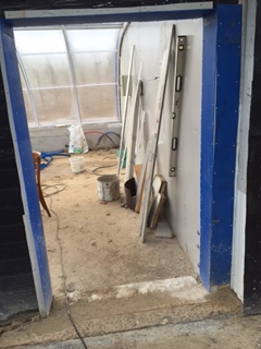

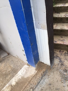

Le dormant de la porte est fabriqué avec des bandes en polyéthylène provenant des restes de bidons bleu. J'assemble ainsi les faces interne et externe en tôle des panneaux sandwich, ceci afin de limiter les ponts thermiques.
Construction des dormants

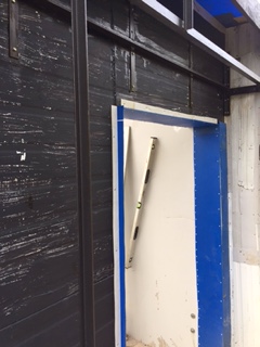

Les rails permettant de suspendre la porte sont en place.
Les rails au-dessus de la porte
L'emplacement en forme de U à droite des plaques bleues doit loger une bande de mousse de 28cm de large sur laquelle la porte fermée sera plaquée
Pour finir, en bas de la photo, on distingue deux rainures dans lesquelles je viens de sceller une tôle de 15 cm de large en aluminium. Cette tôle devra permettre le frottement aisé de la bande de mousse que je compte coller sous la porte.
