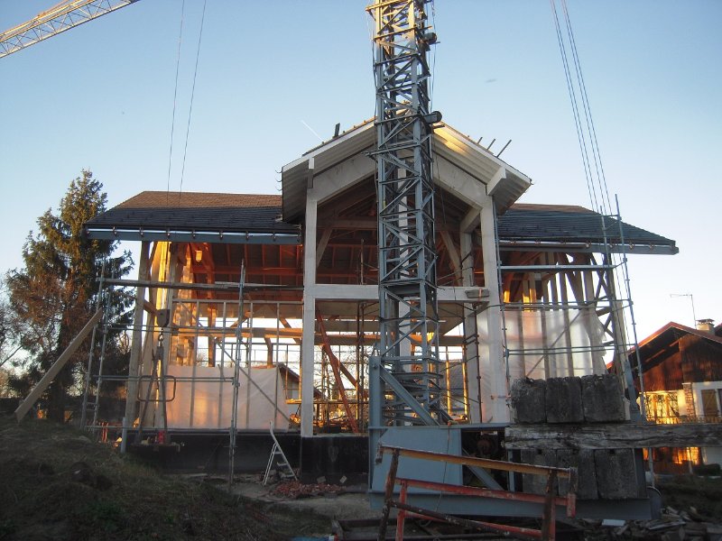

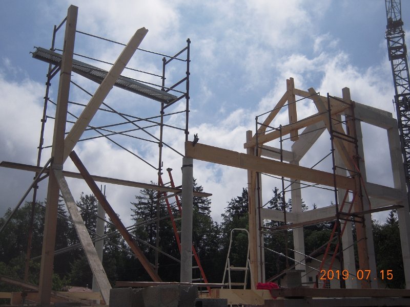

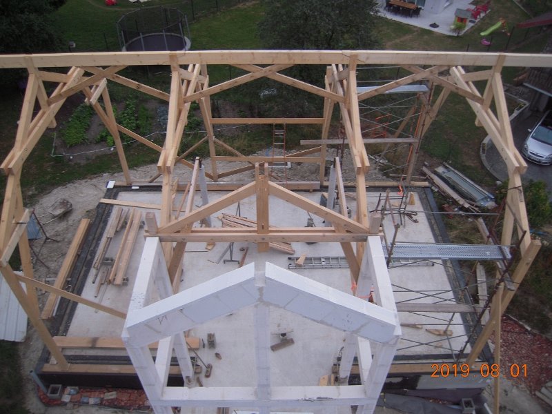

La maison est construite à l'aide de 5 fermes.
4, se trouvent sur la partie long pan de la maison, et la dernière fait la liaison entre long pan et partie vitrée.

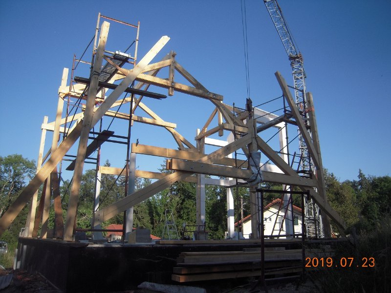

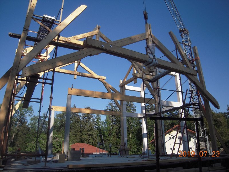

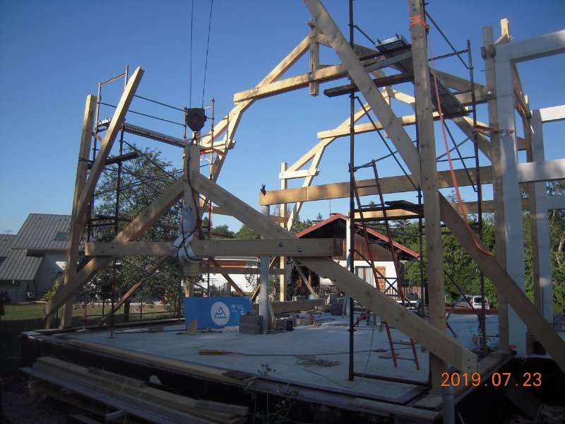

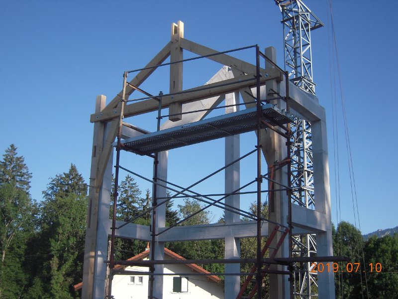

Pour réaliser le levage des fermes, j'ai un problème :
La ferme qui relie long pan et partie vitrée se trouve perpendiculaire à la grue.
De sorte que, lorsque je lève cette ferme arrimée par le poinçon, la grue n'a aucune tendance à tourner.
Aucun problème pour faire le levage avec la ferme totalement assemblée.
En revanche, pour les autres, le risque est trop important (les ferme se trouvent parallèles à la grue).
Vouloir lever une ferme de 6 mètres de hauteur dans cette situation, provoquerait une rotation de la grue et ....... Je suis tout seul sur le chantier.
Personne pour m'aider en cas de problème.
j'ai donc dû me résoudre à lever les fermes en deux temps :
Positionner les poteaux et les jambes de force dans leur position respective (de chaque côté),
et ensuite faire la réunion en hauteur, des entraits, arbalétriers et poinçons.
Pas du tout simple !
off roadix
Messages : 65
Enregistré le : sam. juil. 27, 2024 18:41 pm
Localisation : Haute-Savoie 74500
Re: CHAUFFE-EAU SOLAIRE POUR MA MAISON ?
Message par off roadix »
Les montants sont positionnés en place et tenu à l'échafaudage par ..... une ficelle !
Pour éviter que le montant ne se déplace de trop lors de l'assemblage, j'ai haubané avec trois planches.
Pour réaliser l'assemblage montants/jambe de force avec le haut de la ferme (entraits, arbas et poinçon)
il faut absolument du mouvement dans les pièces de bois.
Ce moment n'a pas été facile en termes d'inquiétudes.

off roadix
Messages : 65
Pour ne pas marquer le bois lors de la levée avec les chaines, j'ai enroulé le poinçon dans une épaisseur de linge.
Pour raccorder les deux parties citées (la partie montant et la partie supérieure) j'ai eu recours à deux choses :
- Une sangle à cliquets pour resserrer montant droit / montant gauche / et partie supérieure (arbas, entraits et poinçon).
- Pour serrer les assemblages, serre-joint de maçon avec cales pour protéger le bois.
La difficulté de cette opération est multiple :
- Tout bouge !
- Pour positionner la sangle, il faut la faire passer du côté droit vers la gauche,
- Pour placer les serre-joints, il faut tenir la cale du bas, placer celle du haut et positionner le serre-joint en tenant dans une des mains, la masse de 5 Kg ....
C'est d'ailleurs la difficulté majeur que j'ai rencontré tout au long de ma pérégrination : Avoir quelqu'un qui puisse être placé à l'autre bout pour ''juste'' être une main pour tenir ....
La première ferme en place.
L’anxiété redescend grandement pour les 3 autres à lever.

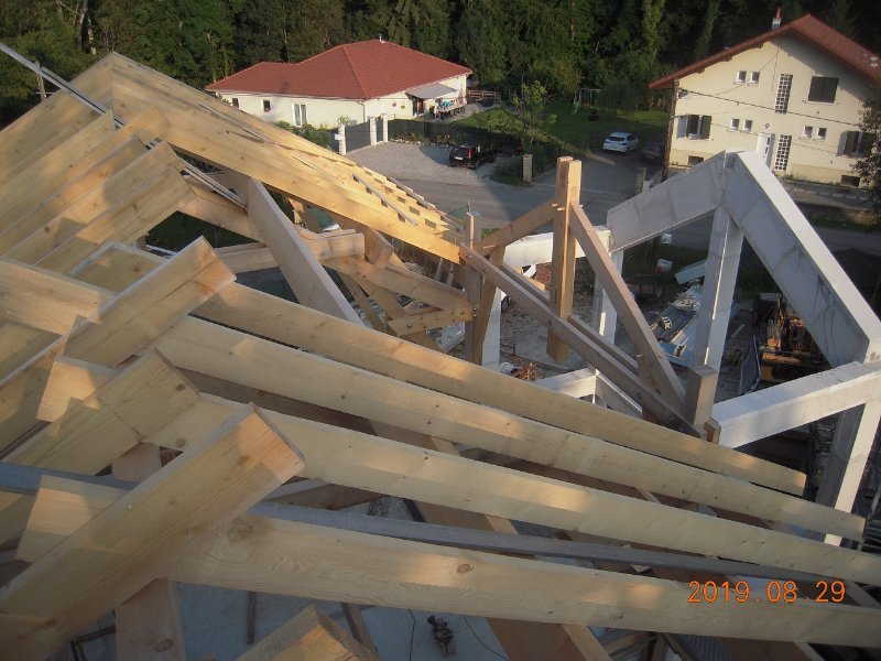

Je profite de l'occasion pour expliquer que je ne peux envoyer que 3 images à la fois (format trop lourd pour 4).
c'est la raison pour laquelle je poste lorsque j'en ai le temps.

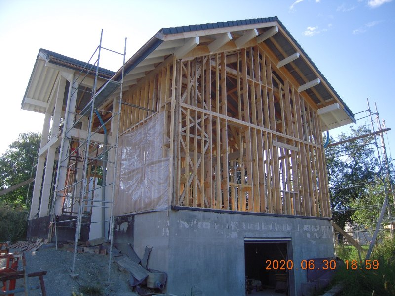

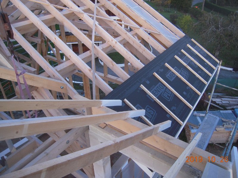

La carcasse continue à monter.

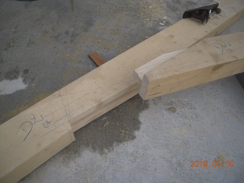

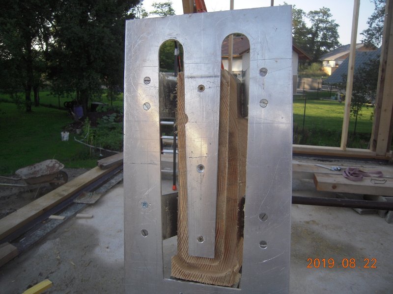

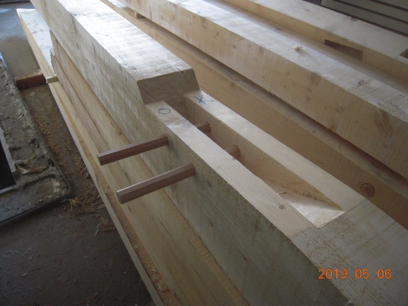

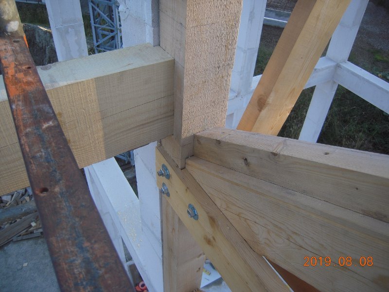

Pour assembler les solives principales, il existe des kits queues d'arondes très pratiques dans le commerce.
j'ai eu à les utiliser dans le cadre de mon travail.
Ils coûtent cher. Autre point non négligeable, ils doivent être accordés à une machine puissante (défonceuse portative).
Pour réaliser juste quelques assemblages (6 en tout) le coût était vraiment prohibitif pour moi;
J'adore ces petits challenge, faire dont propre outillage.
A partie d'une plaque en alu j'ai réalisé mon kit.
En image :
