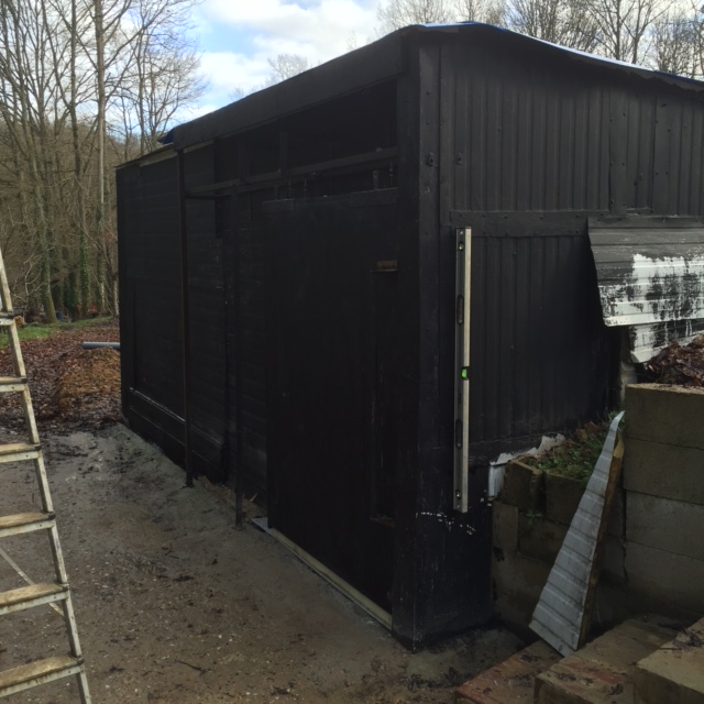

La porte est maintenant en place et tout s'est bien passé, juste quelques réglages à peaufiner pour être sûr que la mousse contribue à l'étanchéité totale de la porte.
Ci-dessous une vue d'ensemble avec la porte fermée.
Dites-moi si cette fois-ci l'image est bien orientée et je posterais alors des vues de détail du montage.
Image retournée, Bonne continuation. Bertrand

L'image est orienté de 90° vers la gauche.
En faisant un clic droit sur l'image puis "afficher l'image" elle apparait correctement.
Jérôme

Au moment où j'écris, l'image est dans le bon sens. (firefox et IE)

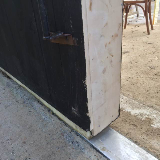

l'épaisseur de la porte!!!! Tronc de cacao, ça doit peser un âne mort :)
Tu as garni avec quoi? Matelas mousse?

Suite des photos :
Le seuil de la porte sur rail aluminium

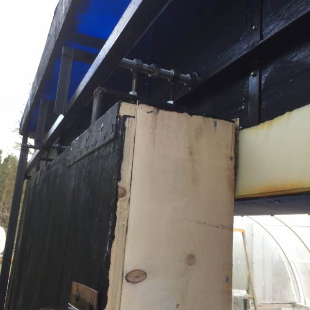

Pour les fuites du toit, j'ai raté mon coup :
Je voulais reprendre la fixation pour mettre aussitôt du joint silicone mais hélas depuis que la toiture est posée j'ai toujours eu de l'humidité alors j'attends et je devrais probablement attendre les beaux jours.
Et puis il y a un double problème que j'aurais pu éviter si j'avais trouvé des panneaux en polycarbonate de 6 m au lieu de 3m : au lieu de cela j'ai mis un rail Alu en H qui fait un pont thermique, une épaisseur plus importante que le reste et qui ,sans joint, est une vrai passoire.
