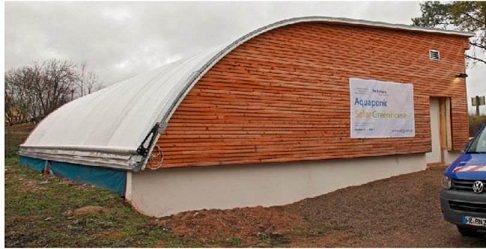

Bonjour Fidèle,
Ca y est je suis arrivé au bout des 13 pages de ton beau projet, le bricolage ne te fais pas peur!
Ta serre m'en rappelle une autre dont j'ai vu quelques photo que je te mets en PJ, tu verras c'est très ressemblant!!

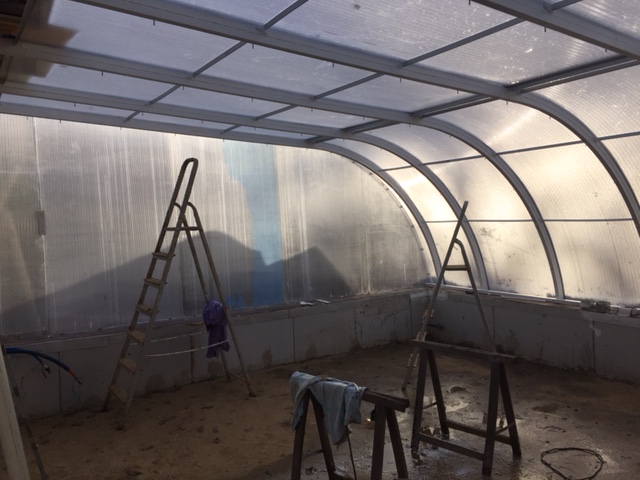

Mon avis de maraicher, il faut que tu fasses attention à la transmission lumineuse de l'ensemble. Tes plantes ont besoin d'un équilibre entre la température et la quantité de lumière (pour exemple, fais germer tes tomates en intérieur à un bon 20°, même devant une fenêtre, elles vont filer car pas assez de lumière). Le polycarbonate a une transmission lumineuse au environ des 60%, un plastique de serre est à 80%, du verre à 92%.
SI tu doubles ton polycarbonate, tu vas descendre à moins de 50%. Tu vas sûrement avoir trop de chaleur par rapport à la lumière qui passe. Tes plantes vont filer pour chercher de la lumière.
Pour les miroirs pivotants, si tu mets une surface réfléchissante uniforme, tu vas renvoyer un faisceau lumineux unidirectionnel et ce n'est pas bon pour les plantes. Il faut quelque chose du genre aluminium froissé. Ca renvoi la lumière dans tout les sens et c'est bien mieux pour tes plantes.
Pour la sur-isolation de la toiture, tu peux voir sur les photos qu'ils déroulent un écran thermique (film à bulle) au dessus pour garder une bonne transmission lumineuse la journée et pouvoir isoler la nuit. Le problème qu'ils ont rencontré, c'est qu'avec le froid le système a gelé et ils n'ont pas pu le dérouler. Regarde les écrans thermique de serre qui se déroule à l'intérieur, ça peut être une solution.
Frédéric

Merci pour tes commentaires, j'aurais certainement modifié le cahier des charges de ma serre si je les avais eu plus tôt!
J'avoue avoir une connaissance très insuffisante sur la culture en serre et avoir jusqu'à présent pas mal eu de mal pour me renseigner.
Les photos que tu présentes, elle viennent d'où ?
Vas y , donnes tout ce que tu sais en cultures sous serre si ça n'a rien de confidentiel pour toi..

"Tape polycarbonate 16mm sur un moteur de recherche et tu vois plutôt des valeurs autour de 60%." ...bien vue Fred77
un exemple,pour du 16mm, dans le lien c donner pour du "Transparent 60%" .....https://www.leboutte.fr/catalogue_fr_to ... -16mm.html
dans un autre c du 77% http://www.dhazeplastique.com/sites/def ... quette.pdf
sur une photo de Fifi le Castore http://forum.apper-solaire.org/download ... p?id=10640
on voie bien le problème que tu soulève
alors risque d'étiolement des plantes ??? ..... un changement de certaine zone de la toiture par des plaques ++translucide ???
mais peut être un faux problème; explication, en hiver la luminosité est moindre donc étiolement des plantes sans éclairage d'appoint ??? (j'dit des konneries ???)

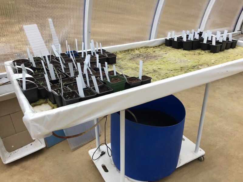

Voici quelques nouvelles de mes travaux :
J'ai profité du temps sec (enfin !) de ces derniers jours pour finir l'étanchéité de la serre et installer 5 volets d'aération avec joints de recouvrement et charnières en EPDM et à compas thermique. (Détails à venir)
Vu que tout sera au sec maintenant dans la serre, je vais pouvoir y installer mes mesures (lumière, h%, t°,...) et l'électricité.
J'ai aussi fait mes premiers semis les 3 et 11 mars derniers.
Avec des petites pointes à 40° au soleil et une température jamais inférieure à 12° les tomates ont bien démarré !
Enfin, j'ai commandé les panneaux miroirs, ils devraient arriver début avril : c'est des panneaux panneaux sandwich en mousse de polyuréthane de 30mm d'épaisseur , nervurés sur le dessus et possédant en dessous une face aluminium laquée blanc. Leur dimension est de 6m par 1m. Je devrais les recouper dans le sens de la longueur pour avoir des panneaux de 50 cm de large.
J'abandonne la pose de la double peau intérieure en polycarbonate de 16 mm (du moins provisoirement), et je vais installer dans les jours à venir quelques wicking beds pour parer au plus pressé. L'aquaponie sera réalisée dans un deuxième temps car elle est plus délicate à contrôler.
- Mes premiers semis dans la serre
- image.jpeg (141.16 Kio) Vu 4477 fois
- Les 5 compas thermiques de commande des volets
- image.jpeg (108.96 Kio) Vu 4477 fois
- Remarquez l'emplacement des 5 volets !
- image.jpeg (157.34 Kio) Vu 4477 fois

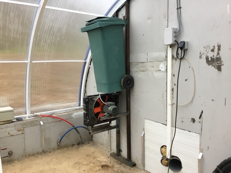

Voilà ma petite installation du jour :
La poubelle suspendue sera utilisée comme vase d'expansion à l'air libre des 88 bidons de 200l situés sous le plancher.
J'ai renoncé à mon idée de tapisser les parois opaques de la serre avec des radiateurs extra plats : Les radiateurs sont trop difficile à trouver en seconde main et puis l'installation s'avérait plutôt compliquée à mettre en œuvre.
J'ai donc remplacé cela par le radiateur en cuivre du microcogénérateur qui ne me sert plus à rien puisque l'eau de refroidissement du groupe électrogène est récupérée dans des cuves isolées.
Certes, maintenant je me retrouve avec un refroidissement forcé alimenté par un ventilateur accouplé à un moteur de 370w. Mais il ne sera en service que lorsque le soleil sera présent et par conséquent alimentable en majeure partie par trois panneaux solaires PV.
La petite pompe de circulation de l'eau entre les bidons et le radiateur (de 32w maxi) n'est pas encore posée.
Ensuite je vais passer au câblage électrique et hydraulique de l'ensemble, à la pose des capteurs de mesure pour voir si j'arrive à réduire les écarts thermiques jour/nuit et à stocker des calories.
Encore un peu de travail en perspective
