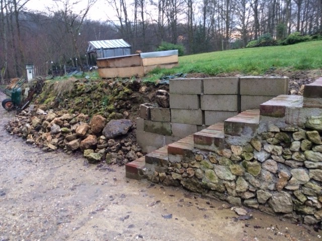

Voici la photo de du terrain où va se trouver la serre quelque part entre l'escalier et la cheminée du puits canadien située à gauche et au-dessus de la brouette.
Sur la photo le sud est en haut à droite et le nord en bas à gauche.
L'idée de base c'est de rentrer de plein pied dans la serre au niveau de la base de l'escalier et de creuser dans le talus des allées entre des parterres pour avoir des zones à travailler à une hauteur évitant de se baisser 8-)
À bientôt pour le plan.
