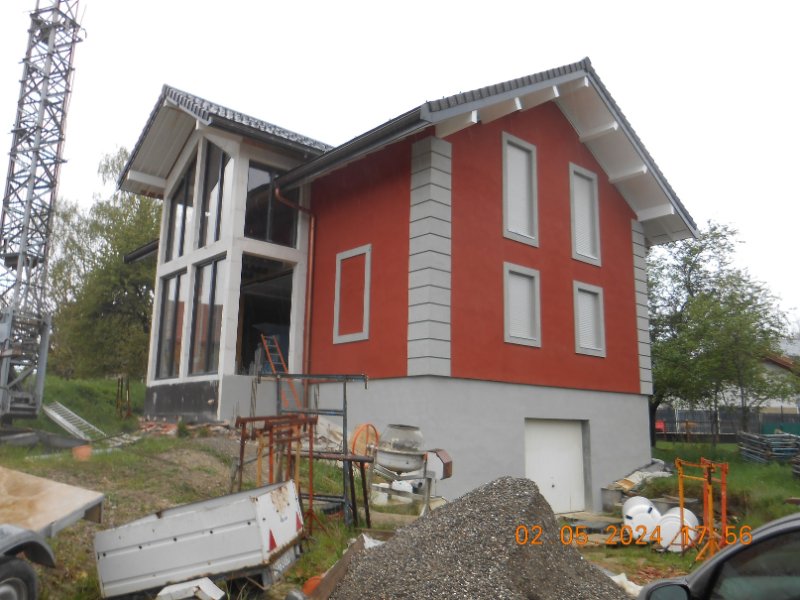

Voici la seconde que je construis depuis 8 années (début en avril 2016).
De type passive (sans rechercher le label Passivhaus) j'ai, pour arriver à mes fins, choisi une construction en ossature bois.
La première étant réalisée en monoblocs brique terre cuite.
La raison de ce choix est double : Meilleur lambda pour le bois et c'est mon métier.

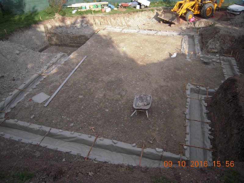

J'ai eu beaucoup de chance avec l'été 2016.
Entre le moment de la fin de mon terrassement et celui de la préparation du coulage de mes semelles, très peu de pluie.

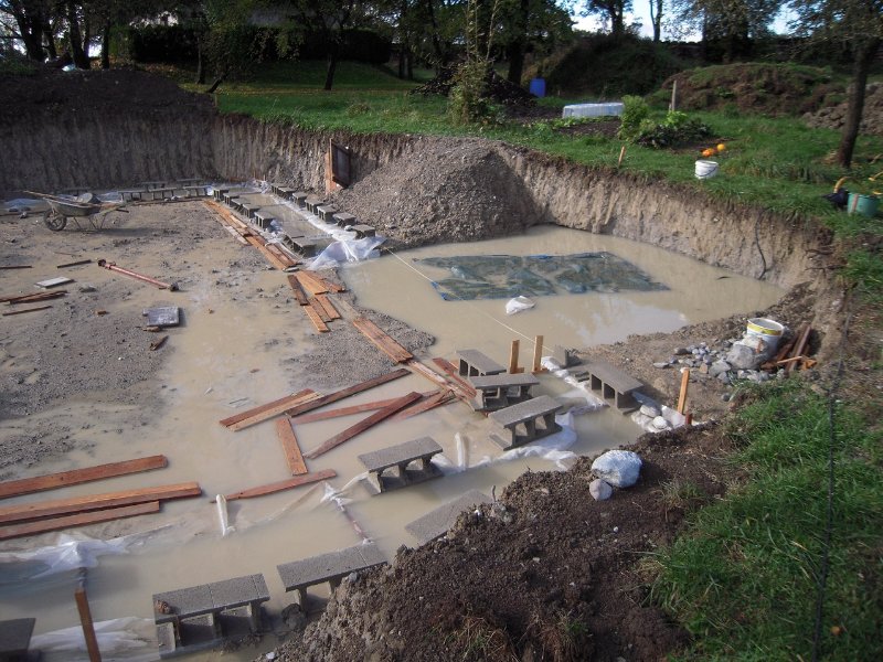

Hélas, le jour où la toupie à été commandée, dans la nuit un immense orage à tout dévasté !

J'ai tout ressorti, lavé les aciers, recreusé les réservations (pelle / pioche) et tout remis en place avant le prochain orage.

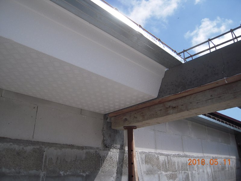

Pour obtenir un construction approchant le passif, il faut traiter tous les ponts thermiques.
Pour couper le pont thermique entre Sous-sol et Rez, j'ai collé deux rangs de béton cellulaire (résistance 4 MPa) + une planelle également en béton cellulaire.
J'ai utilisé des poutrelles Isoltop et des entrevous Elitech12R7 d'une trentaine de centimètres en polystyrène.
Pour couper le pont thermique au nu des murs extérieurs, j'ai ajouté une épaisseur de 10 cm au-dessus des entrevous.

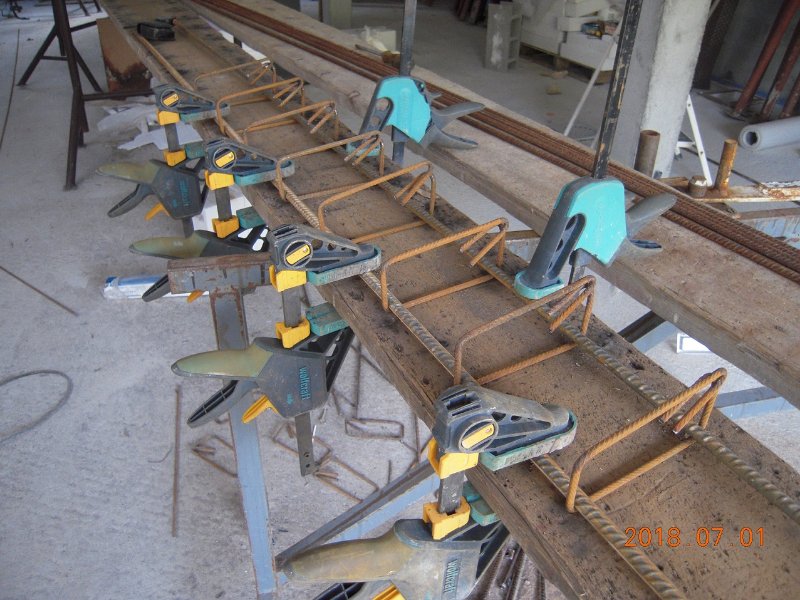

Pour pouvoir ajouter un isolant contre les planelles en nez de dalle, j'ai confectionné mes propres chaînages (n'en trouvant pas à mes mesures).
[img]
[img]

Voici le résultat de la dalle une fois coulée.
On peut aisément voir les ajouts de polystyrène extrudé au-dessus de mes entrevous et leur fonction.

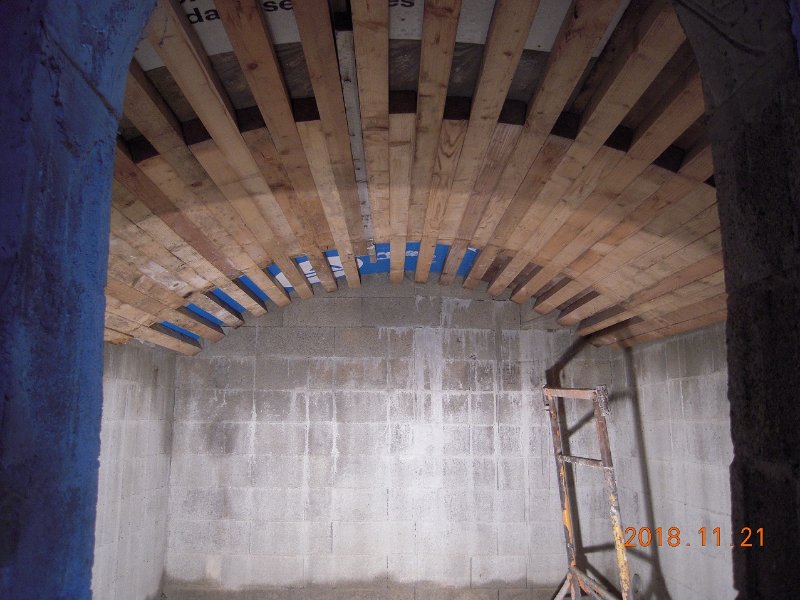

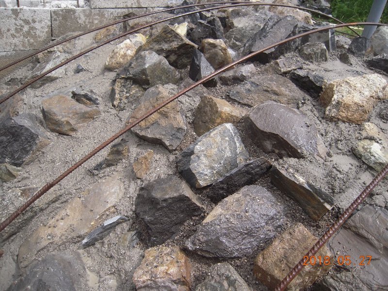

En même temps que la dalle, j'ai eu envie de réaliser une petite cave voutée en pierre,
off roadix
Messages : 65
Enregistré le : sam. juil. 27, 2024 18:41 pm
Localisation : Haute-Savoie 74500
Re: CHAUFFE-EAU SOLAIRE POUR MA MAISON ?
Message par off roadix »
Pour que les pierres ressortent, j'ai ajouté 5 cm de sable au-dessus du coffrage,
j'ai disposé ces pierres, face plates contre le coffrage en appuyant dessus pour les enfouir dans les 5 cm de sable,
pour qu'elles restent bien en place durant le coulage de la charge de béton, j'ai préalablement jointé l'ensemble des pierres à l'aide d'un mortier,
disposé les ferrailles et coulé.

Le plus difficile a été de décoffrer !!
J'ai laissé le temps agir seul, pour ne pas recevoir sur la figure l'ensemble des madriers ....
J'ai patienté quelques jours et un matin lorsque je suis arrivé sur le chantier, tout était tombé sur le sol.

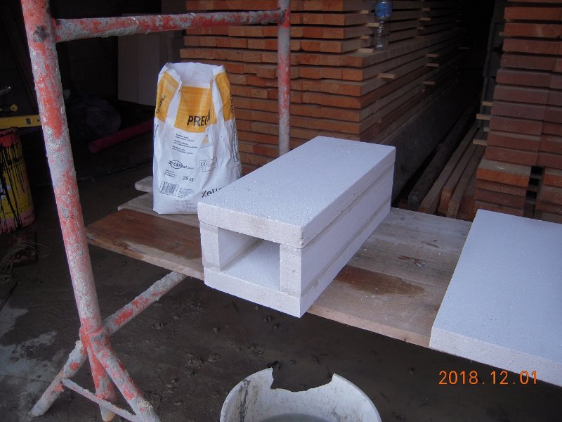

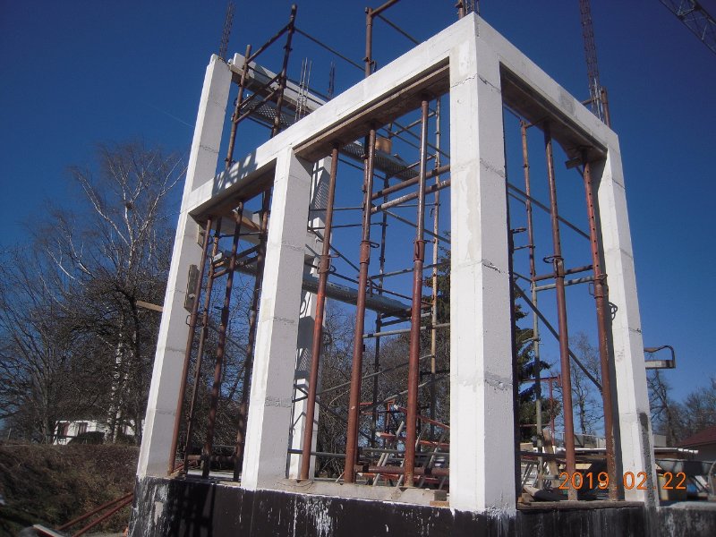

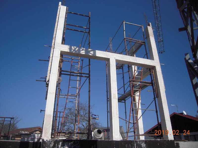

Maintenant passons au Rez.
Pour couler mes poteaux et éviter le pont thermique,
j'ai scié des plaques de béton cellulaire de 5 cm d'épaisseur (très désagréable lors du sciage !!),
Collé des blocs avec la colle appropriée (très solide !!)
Assembler blocs sur blocs jusqu’à la hauteur souhaitée,
Pour que ce blocs tiennent avant coulage définitif, je les ai adossé à une solive parfaitement d'aplomb.

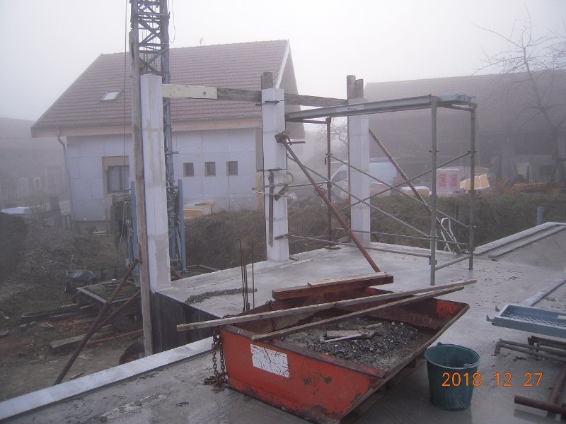

Arrivé au niveau de l'étage, incorporation des chaînages.
