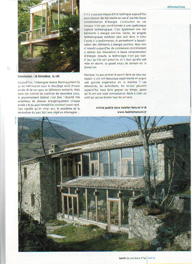

voici un exemple pour illustrer ta question
Michoko
FACADE SOLAIRE.jpg (143.38 Kio) Vu 3751 fois

oui c'est tout a fait ça mais sur un seul plan
en mettant a 1m ça me fait un passage au sol pour l'entretien
si je mets trop près je pense que ça nuira a l'esthétique déja que ce ne sera pas du gout de tout le monde
si ça se trouve y a pas besoin d'autorisation pour le faire

dès qu'il y a modification de l'aspect extérieur du bâtiment, tu dois déposer une déclaration préalable, penses-y ! J'ai un autre exemple en construction près de chez moi, une ancienne cure, un mur solaire direct derrière une verrière, je peux faire des photos si ça intéresse quelqu'un.

Mur solaire direct ?
Je comprends capteurs séparés et circulation dans un mur, comme dans un PSD.
Ici il s'agit d'un mur trombe non ?

oui George,
c'est bien ça

Pas sur que ce soit un mur trombe , d'après moi c'est un mur rideau...
Un mur Trombe est un mur de forte densité avec une grosse inertie et quelques ouvertures afin de permettre la circulation d'air et pouvoir réguler la te:pérature du bâtiment...
