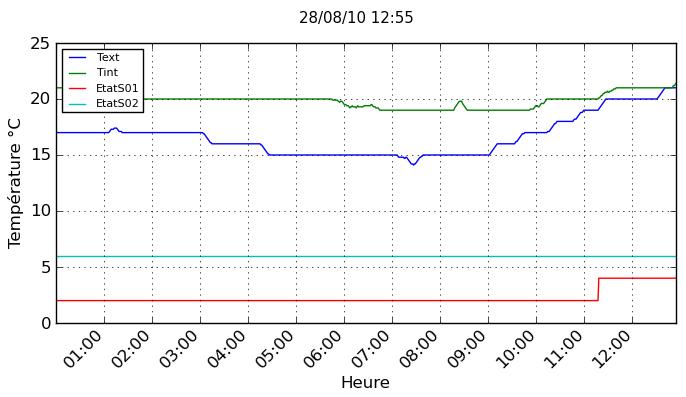

Je remonte ce sujet avec des chiffres sur l'effet du double vitrage en plastique à bulle.
J'ai placé une sonde côté vitre et une sonde côté intérieur.
Plus la t° descend dehors et plus l'écart devient intéressant ... jusqu'à 5° cette nuit.
A suivre ;-)
Modifié en dernier par thermitch le sam. août 28, 2010 12:59 pm, modifié 1 fois.

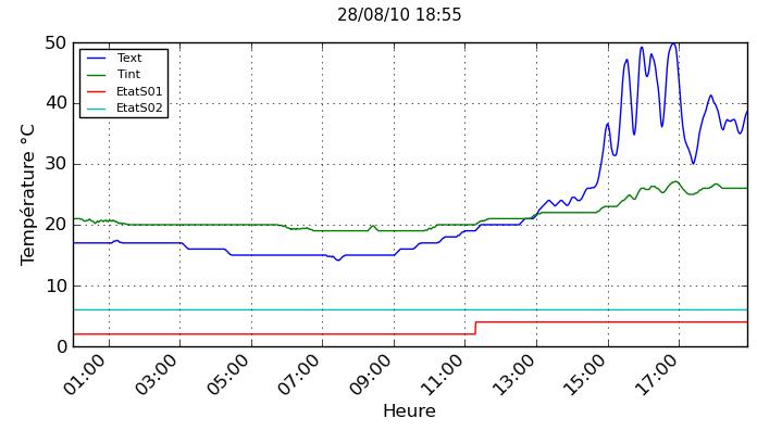

Je continue (en solo ? pour l'instant ?) avec la suite du graphe qui nous renseigne sur la protection estivale
... qui peut malheureusement aussi traduire une perte des apports passifs :-?

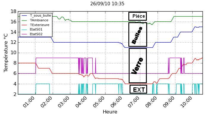

Après quelques réglages de sonde, (je m'étais planté sur les entrées ana :oops: ), je continue mes observations de t° sur mon isolant à deux balles.
J'ai de belles courbes mais un doute sur leur interprétation.
Au petit jour, mon instinct me dit que :
- j'ai une t° ambiante de 16°
- grâce à mes bulles, cet air est en contact avec une zone à 11°
- si je n'avais pas les bulles, il serait en contact avec une zone à 4°
- => d'où gain incontestable en déperdition
Mais :
- sachant qu'il ne s'agit pas là de t° de contact au matériau
- sachant qu'entre verre et bulles mon air ambiant doit participer à chauffer la zone
- => mon raisonnement est-il parfaitement correct ?
Je pense que l'ordre d'idée est bien là mais que les valeurs exactes sont entre les deux …
Resterait à faire le test en enlevant les bulles et voir comment évoluent les proportionnalités.
Si l'air ambiant prend une "vraie claque", c'est bien qu'on a un effet bénéfique.
Quant à quantifier …
PS : ne vous préoccupez toujours pas de l'état des sorties, c'est juste un test

Bonsoir Michel,
Pour ne pas te laisser causer tout seul...
Comme la température entre le verre et les bulles est plus proche de celle de l'intérieur que celle de l'extérieur, c'est que çà isole moins qu'une couche de verre.
J'ai du mal à suivre ton raisonnement, et tes hypothèses.
Tu peux quantifier le rapport entre la résistance thermique des bulles et celle du verre.
Dt1/R1=Dt2/R2
Si tu connais la résistance du verre, tu peux évaluer alors celle des bulles.
Yves
