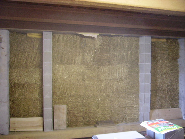

j'ai des problèmes de respiration depuis quelque temps
ma soeur me dit que c'est a cause de la paille
comme je n'ai pas fait les finitions j'ai voulu controler mon travail
stupeur!!!!!!!
mes bottes sont moisies coté mur exterieur
je les ai mal posées ??????
heureusement que j'ai pas tout cacher j'aurais pas pu voir le comportement de l'isolation
comment faut-il faire pour éviter cela
quelle est la meilleure solution
puis je garder ma paille après un séchage
il n'y a que la partie en contacte avec les parpaings qui est atteinte
(2cm environ)
l'isolation ne m'a pas couté financièrement
mais je crois que du coté santé ça va ètre un max
ma paille moisie

si la paille est utilisée comme isolant en intérieur, la moisissure est normale. En effet la vapeur d'eau circule au travers de la paille et arrive contre le mur extérieur. Ce mur étant froid (et peu perspirant) il y a condensation et formation d'eau liquide. Végétal + eau = mosissure. Donc la seule solution pour ne plus avoir de problème et la mise en place d'un pare vapeur afin d'empécher la vapeur d'eau de migrer à travers l'isolant (attention à la mise en oeuvre qui doit être parfaite).
C'est la principale raison pour laquelle on déconseille l'utilisation de paille en isolation par l'intérieur.

elle a pas eu le temps de moisir beaucoup
les bottes démontées ont sechées en une journée
puis je ne regarde pas tout le web avant d'appliquer une idée
s'il y a un problème je reconsulte
le problème de l'isolation je pense le résoudre
je vais mettre ma paille au grenier
et utiliser du placo polystyrène pour doubler mes parpaings
=le gros problème a résoudre c'est les ennuis de santé causées par ces moisissures
=j'espère que ces ennuis ne sont pas irréversibles je commence a en douter
=la paille est un matériel vivant et je commence a penser que mal utilisée elle est un poison plus nocif que beaucoup d'isolants synthétiques ou minéraux
=avec des murs parpaings isolés de l'intérieur il faut donc obligatoirement une vmc pour évacuer l'humidité

il faut ventiler pour évacuer l'humidité: pas d'autre solution (si , ouvrir les fenètres)
il reste peut être des spores ,se renseigner auprès d'un pneumologueles bottes démontées ont sechées en une journée
la bonne place de l'isolant, c'est à l'extérieuret utiliser du placo polystyrène pour doubler mes parpaings
