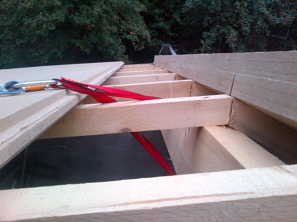

riqmax
Messages : 2
Enregistré le : mer. févr. 29, 2012 23:37 pm
Localisation : SAINT LAURENT DE MURE (69720)
Message par riqmax »
voici une photo de l'isolation sarking de mon garage.
sarking garage
sarking garage
