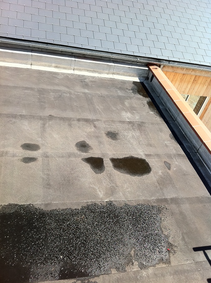

a) j'ai un problème de pente. La conséquence c'est que l'eau qui stagne dégrade l'étanchéité. il faut donc que je corrige ce point.

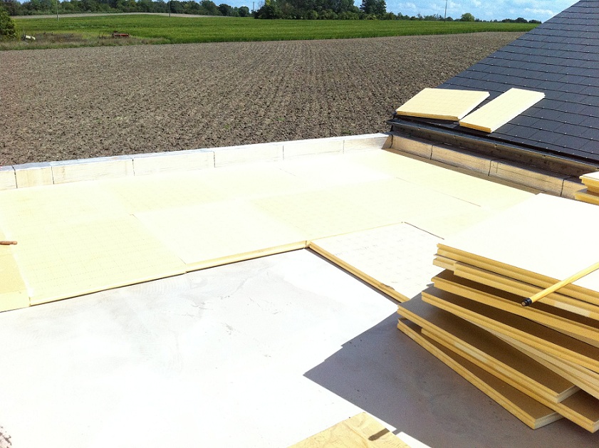

Voila j'ai avancé mes travaux sur la terrase.
j'ai fait un réagréage. Ensuite, j'ai mis deux couches de plaques de mousse de polyuréthane de 60 et 55 mm cela ma permis de faire trois hauteur pour donner une légère pente entre 120 115 et 110 mm. c'est pas beaucoup 1cm de pente sur 7 m de long.

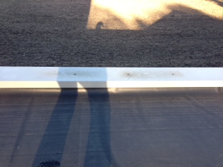

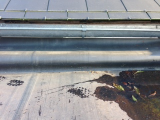

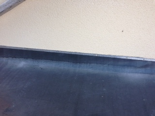

Voici donc quelques photos pour la fixation de la bache sur les 4 cotés:

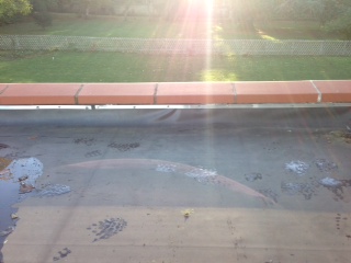

et la petite dernière
