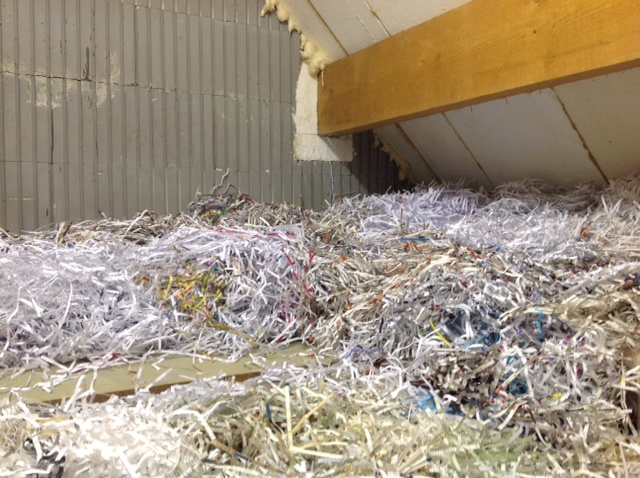

Je profite de ce temps magnifique pour parfaire mon isolation en papier glacé
et comme promis voici donc une photo de l'endroit où je dépose mes pubs et journaux.
A droite vous trouverez Le Figaro
et bien sur à gauche L'humanité
J'arrive bientôt à un mètre d'épaisseur.
- ventura
- Messages : 1106
Je me pose des questions de manière très naïve
Tu utilises du papier glacé pour son coté hydrophobe ?
pour limiter le risque d'incendie ?
Le papier glacé brûle très mal, qu'elle est sa toxicité ?
En cas d'incendie comment va réagir l'assureur ?
Les rongeurs sont t ils attiré par cet isolant ?
Bravo pour ce travail 1 mètre c'est du boulot, c'est un bon geste de recyclage
pour un produit gratuit, qui nous pollues les boites au lettres

@ ventura
Non, j'utilise tout le papier qui est à jeter glacé ou pas
Utiliser du papier glacé pour réchauffer : je joue seulement sur le paradoxe
L'endroit où je mets le papier est très sec, dépourvu d'insectes et de rongeurs (pour le moment).
Quant au risque d'incendie il n'est pas plus important qu'avec les panneaux isolants de toiture et les murs en blocs à bancher en polystyrène qui équipent ma maison.
Le polystyrène bien chauffé n'est pas autoextinguible. J'en ai fait l'expérience et en plus il est très très toxique alors que le papier l'est moins.
Pour en revenir au papier, je crois qu'il faut parfois ne pas céder aux commentaires animés par des motifs mercantiles.
