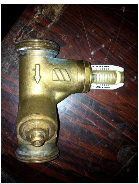

J'ai l'intention de contrôler les débits en insérant un débitmètre avec chaque capteur.
Il faut donc trouver un débitmètre pas cher et pas fragile.
Celui de la photo devrait convenir et en plus il semble posséder une vis de réglage qui permet de fermer complètement le circuit si on veut démonter le capteur ?
Question :
Malheureusement je n'ai que la photo. Un Apperien connaîtrait-il la marque et un revendeur ?

[quote="papoune47"]une adresse
http://www.wattsindustries.com/images1/ ... mp_UFH.pdf[/quote]
Bonjour Papoune, tous,
J'ai du mal à distinguer la référence à retenir sur ce catalogue.
Si j'ai bien compris tu en mets un en permanence à l'entrée de chaque panneau.
Tu les a achetés à quel prix ?

[quote="papoune47"]Bonjour,
C'est la marque watts.
cdt dd[/quote]
Merci Papoune. Je cherche un revendeur.
Dans un autre post (Stockage inter saisonnier) j'ai indiqué ce type de débitmètre à Pierre 07000 qui rencontre aussi un problème d'équilibrage de débits.
Cette photo m'a été envoyée par Héliofrance. Je leur ai demandé s'ils étaient revendeur. Jusque là pas de réponse.
Peut-être en vacances ?

Bonsoir Terran et tous,
As-tu essayé de contacté directement watts-industrie pour avoir les coordonnées d'un revendeur en région parisienne? Sinon essai chez brossette ou cédeo.
cdt dd
adresse trouvée via google
Watts Industries France
Adresse : 100 Route Nationale, 80132 Hautvillers-Ouville
Téléphone :03 22 24 70 11
Horaires d'ouverture : Horaires du mardi De 07:45 à 12:00, De 13:00 à 16:15 -
