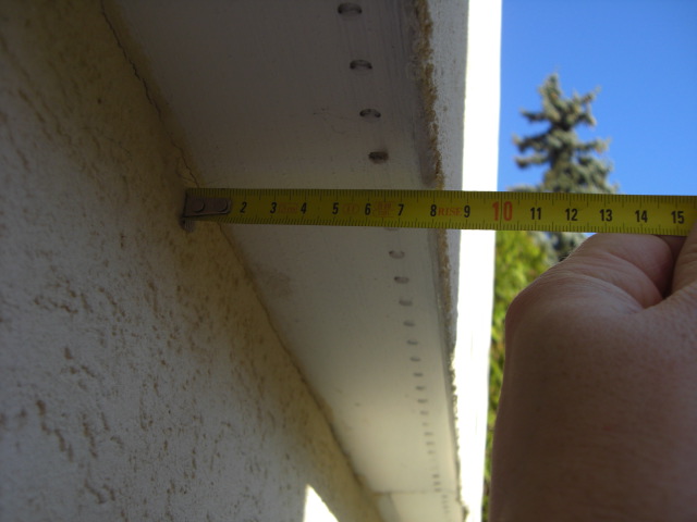

Comme promis, quelques photos du traitement des points particuliers de mon isolation extérieure (système STO comme enthalpie).
A noter que par défaut les entreprises qui font ces solutions ne traitent pas spécialement ces ponts thermiques, ce qui est dommage car c'est un des avantages de l'ITE.
Il faut être exigeant pour les faire bouger.
La 1ère photo montre comment nous avons traité la rupture entre le bas de l'isolation et le sous-sol. J'ai demandé que l'isolation descende plus bas pour bien couvrir le nez de dalle. D'autre part, comme 8 cm de différence d'épaisseur avec le sous-sol pouvait sembler disgracieux, nous avons demandé que ce soit prolongé sur 20 cm de hauteur du sous-sol par une isolation intermédiaire de 4 cm.
Cela adoucit l'aspect et diminue encore les pertes.
La 2ème montre le haut sur un pignon : la réglette d'alu en goutte d'eau pour couvrir la surépaisseur d'isolation qui dépasse du toit. La couleur est la même que celle du crépi, ça reste discret.
La 3ème photo montre le bas de la couche d'isolation : une réglette en alu (la couche d'isolant fait 8 cm, la réglette environ 1 cm de plus pour prendre en compte les plots de colle).
- DétailSous Isolation.JPG (91.08 Kio) Vu 5113 fois
- Détail goutte d'eau.JPG (106.01 Kio) Vu 5112 fois
- Détail transition sous-sol.JPG (78.46 Kio) Vu 5117 fois

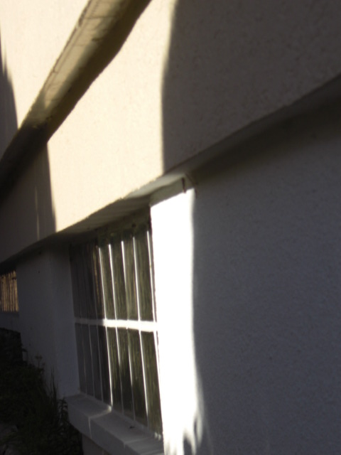

Dernier point : le traitement d'une embrasure de fenêtre.
Ca ne se voit pas, c'est crépi mais l'isolant revient jusqu'au rail du volant roulant. Le rail du volant roulant est posé sur du bois.
Sur cette fenêtre il n'y plus de rebord de fenêtres en béton (pont thermique supprimé). l'isolant va jusqu'à la fenêtre.
C'est un point de fragilité (il ne faut pas monter sur le rebord) qui a été traité en glissant sur l'isolant une plaque de composite de renfort.
- Détail embrasure fenêtre.JPG (136.77 Kio) Vu 5110 fois

Pourquoi me dis tu que pour moi il n'y a pas de problème de migration d'humidité ??? à cause de la VMC je suppose ????
Les systèmes vendus par les grossistes en matériaux me semblent très onéreux.
En réalité je pense qu'il faut une échelle de fixation, un isolant, un vide d'air pour faire circuler l'air et éviter la moisissure, et un bardage, bois, enduit, ou autre.
qu'en pensez vous ??? quel type d'isolant ???
Merci de bien vouloir me guider.
J'ai vu aussi la réalisation de Pierre AMET.
gros boulot...
Bon soleil à tous.
