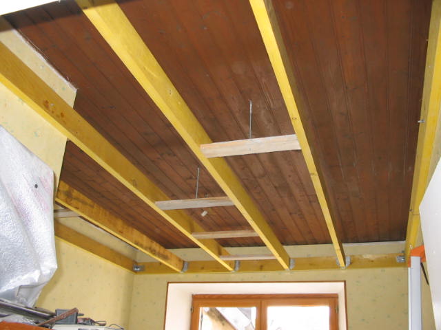

ce n'est pas vraiment mon cas, mais pas loin ! Je vais un peu plus loin en enlevant l'ancien plafond en frisette, ainsi, je pourrai souffler depuis le grenier et bien remplir tous les espaces (je vais avoir 45cm d'épaisseur de ouate sur 70m2) le frein vapeur sera donc situé juste sous le nouveau plafond.

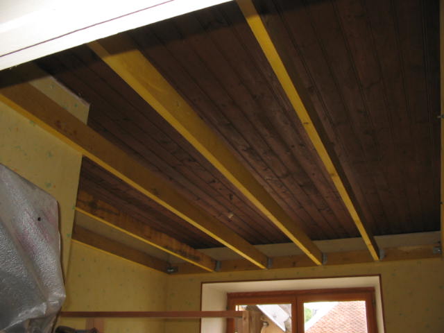

exact Ramsès c'est la raison pour laquelle j'avais posé la question sur la charge admissible par mes cloisons briques et je n'ai pas eu de réponse.....
J'ai donc fais une ceinture périmétrique de chaque pièce avec fixation dans les murs et prise en sandwich des cloisons de chaque côté avec tige filetée de 8 mm plus suspente de ce faux plafond aux solives existantes avec des pitons et tiges filetées de 6 mm . Ceinture et bretelles donc , j'espère que ce sera suffisant car un rapide calcul à une densité de 40 kg/m3 me donne 70 x 0,45 = 31,5 m3 en volume et 31,5x 40 = 1260 kg !

Voici une solution pour avoir un état de surface correct du plafond et ne pas être déformé par le poids de la ouate. Il faut agrafer un frein vapeur sous les lambourdes puis clouer des liteaux (25x50). Pour information, en plafond avec un lambourdage de 60cm d'entre-axe et 35cm de ouate, il n'y a pas plus de 20mm de flèche sur le frein vapeur. Une fois la ouate insufflée, et les trous dans le frein vapeur rebouchés, on peu fixé un parement du type Fermacell.

merci pour cette précision ,c'est justement la question qui me taraudait ces temps ci. Je vais bien agrafer le frein vapeur sur ces solivettes et y visser des lattes de 20 mmx 40 mm dessus; je vais avoir 40 cm d'épaisseur de ouate et je n'avais à ce jour aucune idée de la flèche possible; je pensais même poser le lambri avant pour plus de sécurité.
Connais-tu par hasard, la résistance du frein vapeur à l'arrachement /déchirure ?
michoko

Je me pose la question suivante: enlever ou pas la frisette actuelle ?
-avantages à la laisser:répartition de la charge sur les solives actuelles (20cm)
-gain de temps , pas de démontage de frisette
-moins de travail
-moins de poussière
-incovénients:
-travail plus long et plus fastidieux pour insuffler
-répartition de la charge (40 cm) sur le faux plafond, flèche +importante du frein vapeur
-faire des ouies pour insuffler dans le faux plafond
vos avis ?
