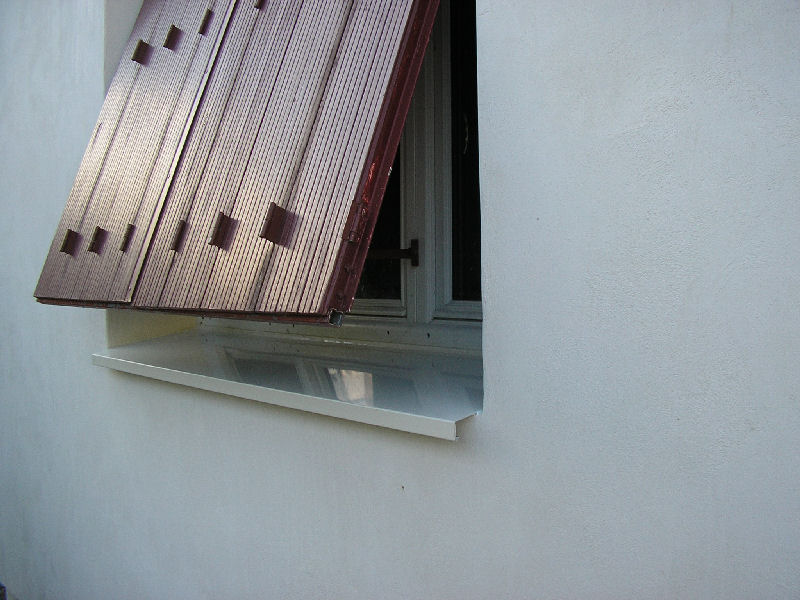

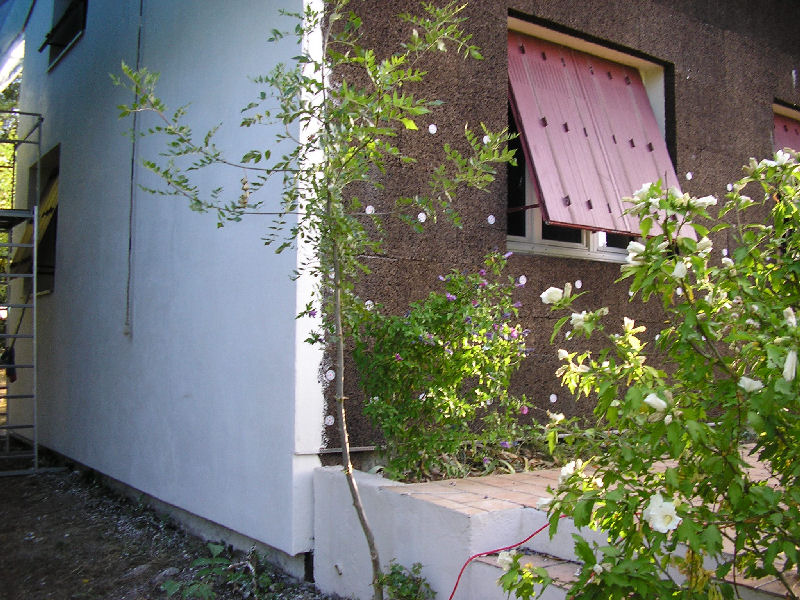

Panneaux de liège ep : 10 cm de 1 m x 0,5 m collés au "MAP" + chevilles plastiques pour tenir une trame en fibre de verre. Enduit monocouche de chez Bébert et Vroutin.
Je ne sais plus comment sont traitées les tapées des ouvertures.
Les appuis des fenêtres ont été arasés au droit des murs et refaits en profilé alu sur mesure.

Nettoyage préalable de l'ancien enduit au K..er avant la pose. La maison est chauffé avec un poêle de masse. Pas beaucoup d'économie de bois constatée, mais un sacré confort en plus dans toute la maison, surtout du côté des pièces au nord qui étaient froides et humides.
J'ai envoyé un mel à la personne en question pour des précisions, mais c'est de cet ordre là. Il a tout fait avec des copains à l'automne dernier.Pour le liège, faut compter 2,5 € TTC au minimum par m2 et par centimètre d'épaisseur. Ça fait , pour les plaques de 10 cm, 25 €/m2. Si tu rajoutes le même prix pour l'enduit posé, ça fait tout de même 120 m2 couverts...

Ah ben si il a fait ça avec des copains, ça revient encore moins cher (en argent, pas en bibine). Seulement les matériaux.

Merci Michel
C'est vraiment du beau travail .
