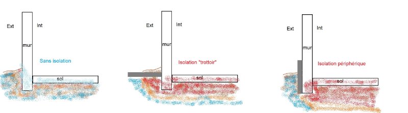

4) Option 4: privilégier l'inertie
Si la dalle actuelle est bien en contact avec le sol, on pourrait effectivement prendre le parti de conserver l'inertie en ne mettant surtout aucun isolant au sol. Pour éviter de perdre des calories en hiver, trois solutions;
4.a) isolation thermique extérieure de toute la maison (mais j'ai compris que ce n'est pas ce qui a été fait sur le murs, donc on oublie probablement cette solution)
4.b) trottoir isolant posé tout autour de la maison, pour conserver les calories dans le sol. Il faudra par contre prévoir une protection / finition de l'isolant qui ne doit pas rester tel quel. Ca peut-être une allée en gravier (sur géotextile), pavés, dallage,...
4.c) isolation périphérique le long des murs de la maison jusqu'au plus bas possible (mini -0.50m), toujours pour conserver les calories dans le sol. Là également, il faudra prévoir une finition (crépi, bardage) et un genre de solin pour la jonction avec le mur et l'évacuation des eaux de pluie.
Voir schéma ci-dessous
Option 4 Isolation ext.jpg (24.56 Kio) Vu 8020 fois
L'avantage de cette option est qu'il est possible de faire ces travaux à postériori. Matériaux hydrofuges obligatoires (polystyrène, polyuréthane, verre cellulaire, voir peut-être liège mais pas sûr)
J'espère avoir aidé dans ta réflexion.
Beone
