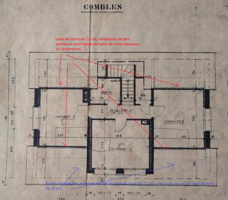

J’aimerais améliorer l’isolation de la maison datant de 1977 ;
Elle fait une surface de 113 m² sur deux niveaux , 81 au rez-de-chaussée et 32 à l’étage, avec des murs en briques de 20 cm d’épaisseur, et 7,5 cm de laine de verre sur les parois verticales du rez-de-chaussée.
Dans les combles :
Sur les parois horizontales , j’ai gardé laine de verre existante de 7,5 cm sur laquelle a été reposé une autre épaisseur de 10 cm de laine de verre en rouleau .
Est-ce que, en remplaçant le tout par des panneaux semi rigides de laine de roche d’une épaisseur de 2x10 cm, cela va améliorer significativement l’isolation ?
sur les parois verticales ,la laine de verre existante, de 7,5 cm des combles, a été remplacé par des panneaux semi rigides de laine de roche épaisseur de 10 cm.
Est-ce que, en doublant ses panneaux semi rigides pour obtenir 20 cm d’épaisseur, cela va améliorer significativement l’isolation ? ( Sachant que chaque chambre aux deux pignons est isolé par 7,5 cm de laine de verre seulement , et cette laine de verre est inaccessible).
Merci de me donner votre avis.

Re: Rénovation isolation maison datant de 1977
Théoriquement pour un isolant qui à un Lambda (coef d'isolation), comme le R (résistance thermique) est donné par la relation : R= Epaisseur/Lambda plus tu mets d'épaisseur mieux c'est.
Dans ton cas, le risque est de voir migrer les déperditions sur les endroits qui seront moins bien isolé (chambre) et de te retrouver sur ces endroits avec un problème de condensation. a voir ... difficile a dire
Jamais facile d'isoler une vieille maison. J'y ai joué ... dans deux maisons, et chez mon fils ...
Idéalement, de nos jours : faire souffler 40 cm (35 cm tassé) de ouate de cellulose ... environ 3500 à 4000€ les 100 m² dans les combles etc ... et (mais ça reste cher) isolation extérieure (typiquement 100 à 150 mm de Pu extrudé, grillage enduits etc ...) aux environs de 100€ le m².
Car soyons clair, 7.5 cm ou 10 cm c'est TRES TRES insuffisant avec les nouvelles normes, on demande du R = 7 ( 35 cm de LR) pour les combles etc ... et 150 mm de LR sur les murs. Logiquement faut aussi isoler dans la partie sous sol, avec 10 cm mini au plafond ... (je l'ai fait du PU extrudé, de 60 mm, posé sur lambourdes de 4 cm, plus LR entre lambourdes ...) pleins de solutions accessibles à un bon amateur.
Et si l'on peu avant l'isolation ouate, poser une VMC double flux, c'est pas dure, mais ça peut être compliqué selon les volumes et espaces ... 1000€ environ, plus les tubes ressorts plastique .. qui seront tous sous la ouate après soufflage. Sinon les parties qu'on ne peux isoler, il faudra prendre du tube isolé avec 5cm de LR (5 cm c'est loin d'être idéal, mais si les longueurs sont faibles ça peut aller) ...
Après le confort est incomparable, mais j'insiste sur la VMC double flux.
Tu as un ouvrage de référence pour comprendre les déperditions de la maison avec la méthode GV
"Installer un chauffage ou un chauffe-eau solaire" édition EYROLLES.
Le premier paragraphe soit les 7 premières pages.
On peut ensemble quantifier les déperditions avec 5 éléments
Surface des murs et isolations ( 75 mm LdV )
Surface des tableaux ( fenètres,portes fenètres ) et type 1V,ou2V
Plafond chambres 32m2 , terasses ( isolations ? )
Plancher 81 m2 (isolation ?)
Porte d'entrée ( surface vitré ?), avec joint?
Le renouvellement d'air ?
Avec ces éléments on détermine les déperditions par éléments
En appliquant le pourcentage de chaque poste tu vas voir apparaitre les besoins isolation les plus importants.
On attend tes mesures et ensuite on peut commencer à calculer.
bonjour!
tu attend quoi de cette nouvelle isolation?
du confort d'été?
des economies d'energies?
reduire tes emissions de GES?
tu rénove mais quid de ancienne et de ta nouvelle enveloppe thermique? leur niveau d'etanchéité a l'air? as tu fais une liste de tes ponts thermiques identifiables ?
si tu as fais un bilan sur les déperditions thermiques de ta maison , ça serait interressant d'y jeter un oeil. si il n'est pas fait , penche toi dessus c'est le meilleur moyen d'orienter ses choix d'isolation

D'aprés le plan et les renseignements que j'ai
Mur 115 m2 avec 100mm LdR rockmur R 2,65 m2/K /W soit K = 1/2,65= 0.38 ....... 115 x 0.38 = 43.7
Toiture 81 m2 avec 7,5 +10 = 17,5 LdV R environ 3 soit K 1/3 = 0.33....... 81 x 0.33 = 26.7
Plancher 81m2(non renseigné) je considère non isolé soit K = 2.7 ... 81 x 2.7 = 218.7
Fenetre 21,28m2 isolation 2V ( non renseigné) soit k = 2.7... 21.28 x 2.7 = 57.4
Renouvellement d'air ( non renseigné) naturel 327 x 0.34 = 111
Total 43.7 + 26.7 + 218.7 + 57.4 + 111 = 457.5 W/pour 1° C
Pour chauffer 1°C la maison on a besoin de 457.5 Watts GV= 457.5 W

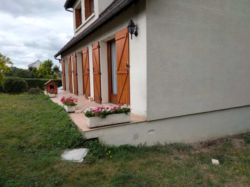

Commentaires sur vos propositions :
Dans les calculs réalisés par ventura les déperditions dans le plancher avoisinent les 47 % .
À ce sujet, j’ai bien essayé d’isoler une partie du plancher (20%), en imposant une épaisseur de laine de roche de 100 mm sur les hourdis du sous-sol.
Je n’ai vu aucune différence.
En effet, la dalle reposant sur les murs extérieurs, les ponts thermiques, ne peuvent être évités.
( Comme j’ai deux niveaux, cette part de pont thermiques , est importante.).
De plus, la différence de température entre le rez-de-chaussée et le sous-sol n’est que de 7°C ( 22 températures ambiante -15°C au sous-sol).
Hormis, réaliser une isolation par l’extérieur, la solution d’isoler le plancher , ne me permettra pas, de réaliser des économies substantielles.
Selon Yves35, et sa réalisation :
isolation extérieure par polystyrène collé-chevillé enduit mince de 16 cm en gardant l'isolation intérieure de 8 cm de poly 5000 euros
sur la partie verticale ossature bois pose de pare pluie rigide et 24 cm de ouate soufflée.
traitement maniaque des ponts thermiques aux ouvertures
Cela me semble difficile dans mon cas, car je suis un petit bricoleur.
Le tarif d’un professionnel, pour isoler par l’extérieur l’ensemble de l’habitation serait autour de 40 000 € minimums. Cela, ferait un amortissement sur 60 à 80 ans.
Il y a également le problème, de l’escalier extérieur, et d’une terrasse en béton au sud qui fera toujours un pont thermique.
Bravo à Yves 35, pour sa rénovation d’isolation par l’extérieur qui lui permet d’atteindre seulement 1500 kWh de consommation de chauffages par an. ( Équivalent 150 litres de fuel !!!)
Un descriptif, de ses travaux, serait le bienvenu. (Technique et financier).

- Pont thermique terrasse sud 2.jpg (101.97 Kio) Vu 12197 fois
- Pont thermique terrasse sud.jpg (58.16 Kio) Vu 12197 fois
- Pont thermique escamlier nord.jpg (120.34 Kio) Vu 12197 fois

Seulement 7°C de différence entre le RdC et le garage, c'est la preuve que le RDC chauffe le garage.
Si le RDC ne chauffait pas le garage , celui-ci devrais ètre à la température extérieure.
J'ai le meme soucis, je suis en train d'isoler le sous sol avec un plafond suspendu avec crocher entre les marmites,
un taquet de bois comme rupture thermique, puis fixation des fourrures placo F 530.
Pour en revenir à la méthode GV , elle ne fait pas apparaitre les ponts thermiques
