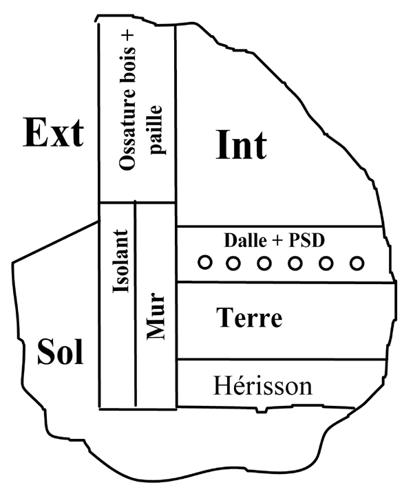

bjr,
je voudrais vs soumettre ce schéma réalisé vite fait
je cherche des infos techniques et quantifiables sur ce type de PSD
il s'agit de:
- réaliser des fondations profondes (combien) isolées par l'ext (ep ?, matériau ?)
- réaliser un PSD sur terre + hérisson
il s'agit de:
- psd sur terre + hérisson avec isolation extérieure
- psd_sur_terre.jpg (113.81 Kio) Vu 4087 fois

J'ai commmencé à construire ma maison en 1991, avec isolation par l'extérieur, avec des bloc PAF. Le seul endroit où il y a un pont thermique est au niveau du plancher bas du RDC. Le bas de la construction est isolé sur toute la partie entre le plancher et les fondations par collage à l'extérieur de panneaux de Fibrastyrène de 10cm d'épaisseur (ce serait à refaire, actuellement j'en mettrais 20cm), enduit extérieurement de produit bitumeux ( Noir pâteux Lanko 201) pour l'étanchéité. Cette isolation d'un mètre de haut est en partie enterrée, emt hors gel "hors froid" le vide sanitaire .
Malgré l'isolation possible du plancher ou de la chappe du PC, il n'y a pas de rupture thermique entre les fondations et le béto intérieur des murs.

Une erreur de manip m'a fait envoyer invoontairement ce post avant qu'il ne soit fini.
Un schéma serait plus parlant, mais je ne sais pas encore en joindre un (ou un photo).
Tout ça pour dire qu'il faut isoler les fondations sur une hauteur suffisante, ne pas lésiner sur l'épaisseur, et également bien isoler la dalle du terre-plein, sans oublier le "plastique" entre les deux contre l' humidité.
Pour chaque région on peut trouver les profondeurs de mise hors gel. Plus l'isolation sera profonde moins il y aura de pertes; 1m semble quand même suffisant pour moi.
L'isolation périphérique de la dalle ne représente pas une bonne isolation, elle sert uniquement à la désolidariser des murs, et rendre la chappe flottante.
