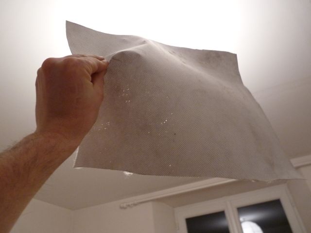

Je me pose des questions existentielles à cause de mon pare pluie existant.
Je voudrais transformer des combles en pièce à vivre. Ayant vu l'effet que pouvait produire une ouate de cellulose, j'ai vraiment envie d'utiliser cette technique.
Oui, mais il y a un pare pluie existant sur les poutres. Après lecture sur internet, et encore plus efficace : des discussions avec autoconstructeur ( 8-) !), il s'avère que c'est vraiment mieux si la surface "extérieure (contenant la ouate côté tuiles)" est plus perméable que la surface "intérieure (contenant la ouate côté combles)" 5 fois plus même !
Voulant jouer aux "Experts", j'ai découpé des bouts du pare pluie (emplacement du futur velux) pour connaitre sa marque et donc retrouver sa perméabilité à la vapeur.
Pas de bol : pas de marque là où j'ai découpé. (Sacré expert !)
Aussi, pourriez vous m'aider à reconnaitre cet échantillon de pare pluie, et peut être me dire s'il est perméable à la vapeur.
Les indices sont les photos prises ci-dessous :
Vous n’avez pas les permissions nécessaires pour voir les fichiers joints à ce message.

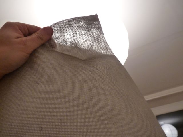

Messagepar guillaumemartin » Lun Fév 28, 2011 22:16 pm
Suite.
La question est-donc : pensez vous que ce pare pluie aie une perméabilité à la vapeur suffisante pour ne pas provoquer de condensation dans la ouate de cellulose (celle que je préfère).
Merci !!

Messagepar py73 » Lun Fév 28, 2011 23:36 pm
Salut guillaumemartin, tout le monde,
détuile un morceau de toit! Tu vas bien trouver un endroit avec des infos !

Messagepar fotourefair » Mar Mar 01, 2011 7:09 am
Cela ressemble à de l'onduline mais le mieux reste quand même de détuiler pour être sûr !

Messagepar zitoune07 » Mar Mar 01, 2011 10:07 am
cela ressemble fortement à du Techtop (je viens d('en poser chez moi). Donc parre pluie perspirant, les données techniques sont là :

Messagepar guillaumemartin » Mer Mar 02, 2011 23:29 pm
Bonsoir à tous
Merci pour vos réponses.
zitoune07, je suis allé voir sur la documentation technique, mais au vu des photos, je ne suis pas sûr à 100% que ce soit du Techtop, à voir !
(Ce type de matériaux se prête mal aux photos, avec cette structure, les pixels s'affolent un peu)
Quoi qu'il en soit, je suis allé faire un tour chez SAMSE et Point P : ils ne savent pas ce que c'est, mais ça respire.
Je vais pouvoir envoyer la ouate dans les combles et c'est bien tout ce qui compte !

Messagepar pcrochat » Mer Mar 09, 2011 19:30 pm
attention, ce qui compte, ce n'est pas seulement que le pare pluie soit respirant, mais c'est qu'il soit au moins autant respirant que l'ouate, et là c'est pas gagné.
l'ouate a un coefficient µ de 1, alors que les pare pluie les plus respirant ont un coefficient plusieurs fois supérieur.
si il n'y a pas de ventilation entre l'ouate et ce pare pluie, il y aura condensation.

Messagepar py73 » Mer Mar 09, 2011 21:32 pm
Salut tous,
pour insuffler dans les rêgles de l'art de la ouate, il faut poser un frein-vapeur (côté intérieur maison) et c'est donc l'ensemble frein-vapeur / pare-pluie qu'il faut considérer sachant que le frein-vapeur doit être environ 5 fois plus fermé à la vapeur d'eau que le pare-pluie pour que l'humidité qui transitera dans l'isolant sorte côté extérieur de la paroi et ne soit donc pas piéger dans la paroi.
