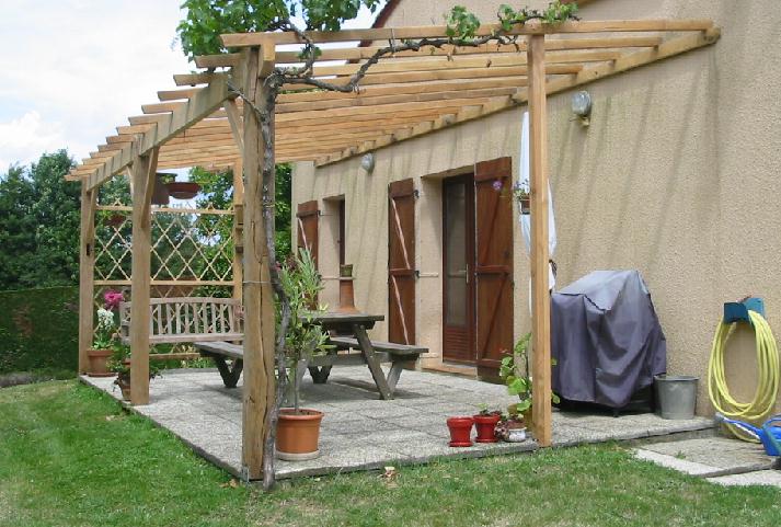

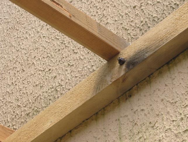

En pièce jointe, la pergola que je viens de retaper, dont les chevrons sont fixés sur une panne posée sur l'enduit recouvrant l'isolant.
Cette panne est tenue par des tiges filetées de diam. 10 mm et de 250 mm de longueur qui traversent l'isolant et qui sont fixées dans le mur par des chevilles (depuis 20 ans). Pour être plus sur, on peut les faire en inox et les sceller à la cheville chimique. Si on a peur d'écraser l'isolant, il suffit de mettre des entretoises égales à l'épaisseur.

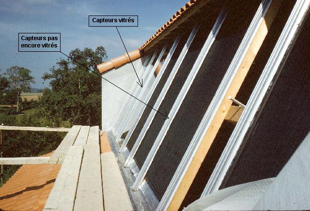

Salut [quote="m_you49"]J'ai retrouvé qq diapos sur mon isolation par l'ext (il y a 30 ans) et la pose des capteurs (intégrés). Je vais essayé de les scanner. @ +[/quote] C'est scanné, j'en mets qq unes ici. @ +
Modifié en dernier par m_you49 le ven. juil. 29, 2011 15:43 pm, modifié 1 fois.
Messages : 3616
Suite. @ +
Messages : 3616
Pose capteurs.
Modifié en dernier par m_you49 le ven. juil. 29, 2011 15:51 pm, modifié 2 fois.

Messages : 3616
Salut tous.[quote="Samounet"]Ben ça c'est de l'intégration...
A+[/quote][referp=70849;quote="Ottiti"]Là c'est une maison construite autour du solaire, c'est la maison qui est intégrée pas les capteurs. Nuance[/quote]
A l'époque, bien des gens se sont posés des questions, mais le plus surprenant, c'est que si on reconstruisait maintenant de la même façon, les mêmes questions seraient posées.
Ce qui me parait important, c'est les questions qu'on s'est posées ... avant, en 1979 suite à 2 chocs pétroliers : comment construire une maison économe en énergie. Dommage, à l'époque on ne parlait pas de l'énergie grise nécessaire à la construction.
Après bien des recherches : maison compacte, ouverte au sud, structure lourde pour stocker, isolation par l'extérieur, toiture plongeante côté nord (protection des vents froids), récup maxi de l'énergie gratuite (solaire) par de la basse température, etc, etc...
Ça, c'est toujours valable de nos jours.
Et comme on n'est jamais satisfait, on va revoir l'isolation des combles aménagés dans les mois qui viennent pour augmenter le confort d'été (et d'hiver) : fibre de bois flexible entre chevron en plus de l'existant entre panne. On vous tiendra informés.
