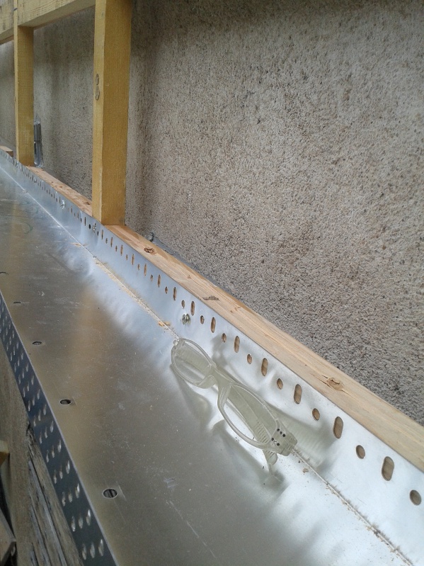

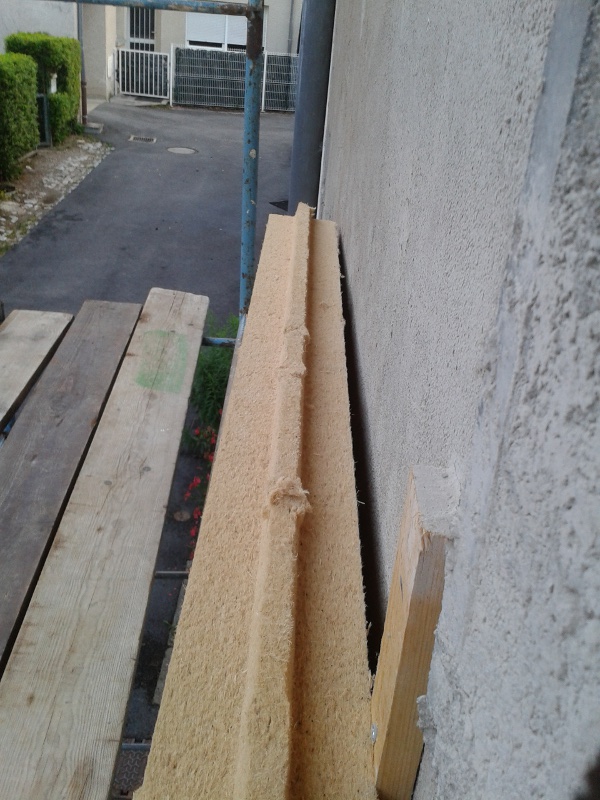

réception des derniers élements manquants, les travaux peuvent commencer; Merci Bernard pour ta proposition de bastaings, je vais voir si je peux en avoir près de chez moi. Toujours partant pour le 14/07 Alternatiba je pense ?

- profilé2.jpg (209.96 Kio) Vu 7402 fois
- profilé1.jpg (208.63 Kio) Vu 7402 fois

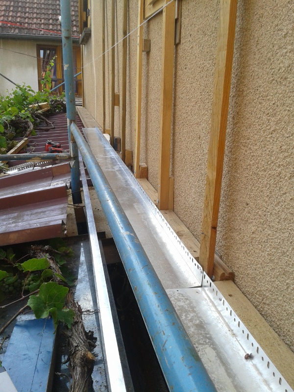

En fait, la date change tous les jours si j'ai bien compris ! Bon, ça me laisse un peu de temps pour faire l'acrobate...;
- photo2.jpg (165.38 Kio) Vu 7341 fois
- photo1.jpg (185.09 Kio) Vu 7341 fois

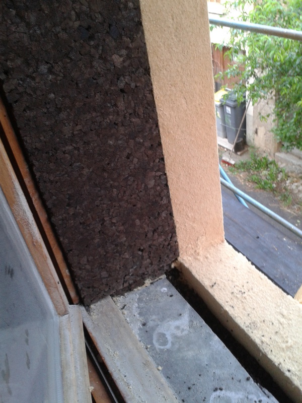

le chantier avance doucement, la façade est presque terminée, un calage à une extrémité du mur me ralentit un peu car vu le poids des éléments, mieux vaut que ça tienne ....restera l'enduit à poser quand il fera moins chaud avant d'attaquer l'autre façade mais ça, c'est une autre histoire (faut déposer les GM 2510...)
Quelques photos pour ceux qui suivent
Michoko
Michoko
- extrémité mur.jpg (188.7 Kio) Vu 7307 fois
- encadrement.jpg (201.38 Kio) Vu 7307 fois

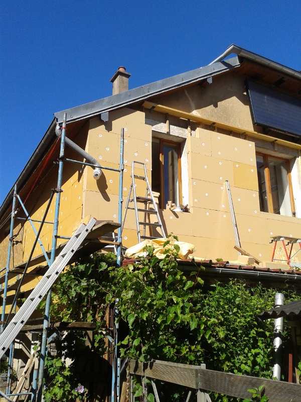

Re: Isolation par l'extérieur

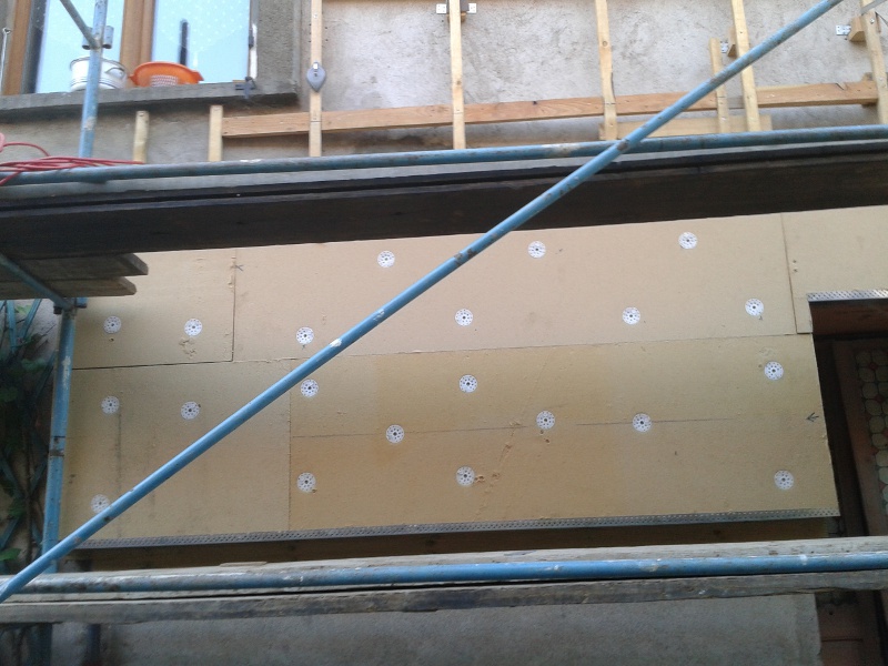

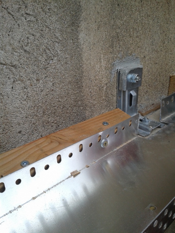

L'aventure continue ! Du fait d'une météo généreuse, je n'ai pas tenté de faire le crépis et j'ai donc avancé sur les autres façades; la 1/2 façade Est est à moitié finie, reste juste le multisol à poser, le plus dur étant au préalable de tout remettre d'aplomb, poser le multisol est un jeu d'enfant (l'enfant doit être costaud quand même !)
La façade Sud étant assez importante avec 3 fenêtres et les capteurs au dessus, cela va être un peu plus laborieux. Sur les photos, tablettes béton arasées, profilé de départ en cours de pose, fixation de la structure support en bois, rien de neuf tout compte fait mis à part que je travaille sur le remise à bois, l'échafaudage est trop court...faut ruser.
- façade 3.jpg (247.54 Kio) Vu 7264 fois
- façade 2.jpg (238.54 Kio) Vu 7264 fois

Comment comptez vous réaliser les tableaux des fenetres avec la goutte d'eau ?

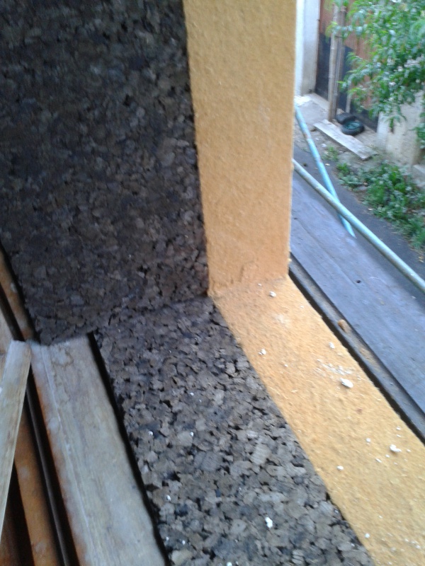

le réjingot sera fait en tôle d'alu de 2 mm par le serrurier près de chez moi, avec un cordon de mastic sur son pourtour ;auparavant, une tablette de liège de 3 cm d'épaisseur sera collée sur la partie maçonnée pour limiter le pont thermique. Ma maison étant très ancienne, mitoyenne de surcroit, tout ne pourra pas être réalisé comme je l'aurais souhaité; il existera encore des ponts thermiques à certains endroits comme les escaliers....On peut les casser et les refaire en bois, ça n'en finit plus !
J'attends une météo plus clémente pour commencer le crépis sur la face nord..........
- REJINGOT2.jpg (188.34 Kio) Vu 7201 fois
- REJINGOT1.jpg (185.92 Kio) Vu 7201 fois

si je vois bien, tu n'as pas démonté tes capteurs de façade ?
- MICHOKO
- Messages : 1322
- Localisation : BESANCON-25
Bonjour Bernard,
Je vais les démonter comme prévu mais la météo a modifié mon planning car je n'ai pas assez d'éléments d'échafaudage pour aller au niveau des capteurs. Je pensais faire le crépis côté rue et le démonter pour le remonter côté Sud...mais il fait trop chaud pour faire le crépis, une chose jamais entreprise à ce jour. Si c'est pour avoir à tout recommencer parce que ça ne tient pas....J'ai donc progressé sur les autres faces, (de part et d'autre des capteurs ce sera un bardage en mélèze et un crépis dessous au niveau des fenêtres). La façade ESt est bien avancée mais un blocage du dos m'oblige à ralentir ma progression, accès difficile avec l'escalier et l'échafaudage au dessus, il faut que je trouve une solution pour passer les plaques facilement.
