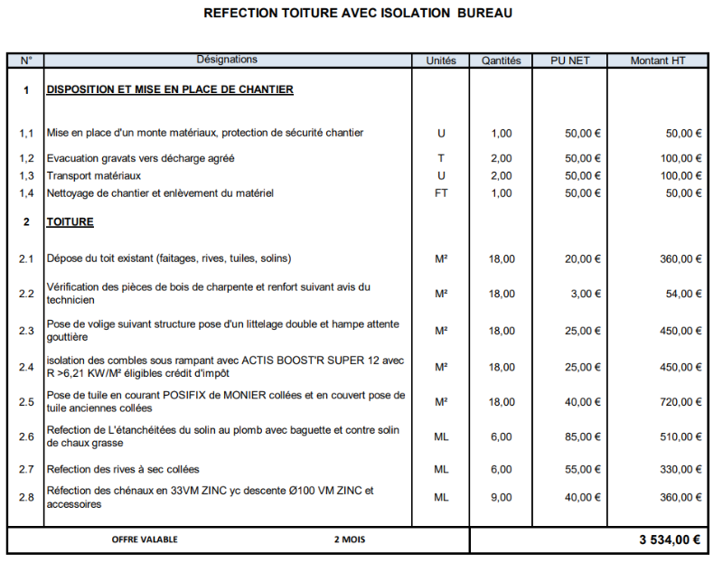

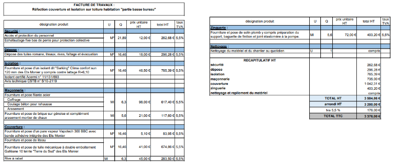

Lorsque j'ai fait rénover et isoler ma toiture l'année dernière, j'ai eu plusieurs propositions, notamment les deux ci-dessous. Une avec de l'actis et une en sarking avec de la mousse résolique.
Si on laisse de coté le fait que la solution en sarking/mousse résolique était moins chère que la solution actis - le risque de malfaçon sur la solution en sarking est nettement plus faible.
J'ai choisi la solution en sarking et après un épisode caniculaire (été dernier pendant la pose) et un premier hiver passé, je suis pleinement satisfait de la solution.

Devis actis
Devis actis
Facture bureau
Facture bureau
