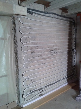

Me revoilà et comm' d'hab, le chantier avance moins vite que prévu ! Je n'en suis qu'à la deuxième couche ... J'ai fait qq photos que je mets ici
domwood a écrit :essaie de prendre quelques photos que tu jugeras pertinentes pour illustrer ton fil.
en les enregistrant sur le site plutôt que chez un hébergeur, elles pourront aider du monde pour longtemps. :cool:
. Dois-je les mettre à un autre endroit ?

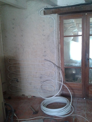

la pose du multicouche sur la deuxième partie du mur : la cintreuse, c'était la galère, alors je me suis contenté du ressort qui va très bien en agrandissant un peu le rayon... pas de pli !

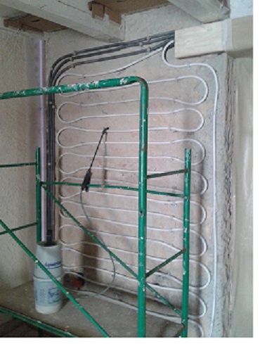

arrosage du mur plusieurs fois par jours pendant 3 jours

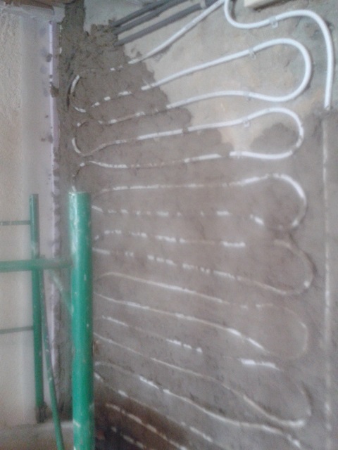

début du gobetis : cela faisait plus de 10 ans que je n'avais pas pratiqué ! Il fallut qq tas au sol avant que je ne retrouve mon revers (et la tendinite au coude qui va avec)

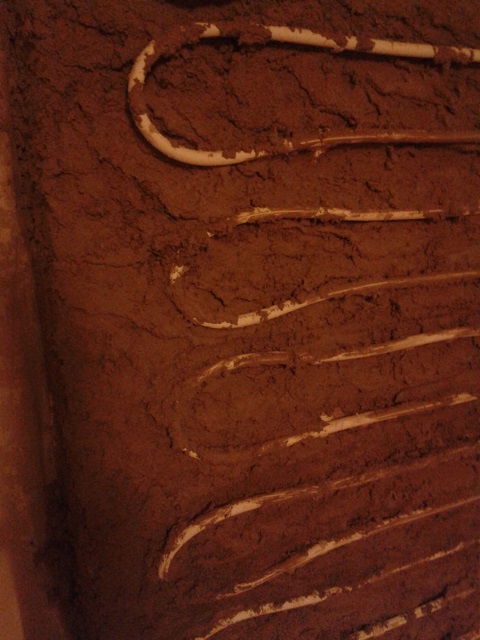

L'enrobage des tuyaux, c'est pas d'la tarte !
Allons y pour la deuxième couche : 2.5 vol chaux hydro, 0.5 vol de multibat, pour 6 vol de sable,
alors que la première couche, j'ai fait 2v multibat, presque 1 vol de chaux et 5 vol de sable.
après 5 jours de séchage... J'avais incorporé qq petites pierres par-ci par là pour faire un peu de volume.
J'arrive à peu près au niveau (plan vertical) des tuyaux, j'ai écrasé comme j'ai pu la matière à la langue de chat pour enrober ces tuyaux et être le plus en contact possible ! y a des trous (voir photo suivante). Alors je vais essayer de corriger cela demain avec la 3ème couche (2.5vol chx hydro/6vol sable 0/2)
qq petits espaces par endroits autour du tuyau

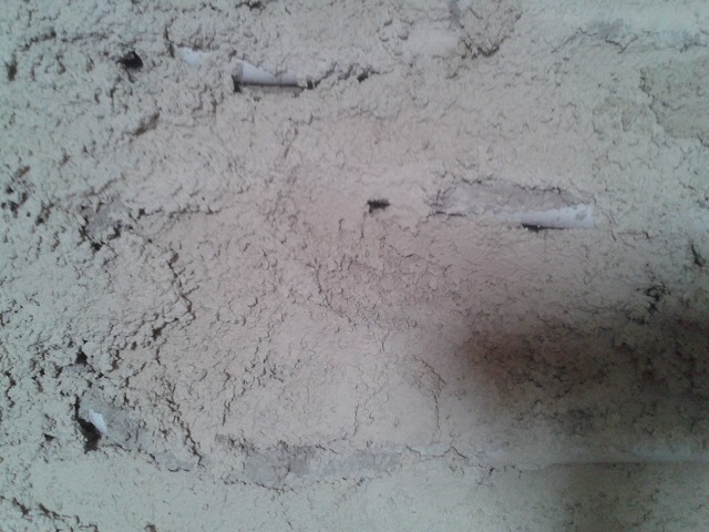

Ça fait un moment (presque 2 mois!) que j'ai "provisoirement" terminé. 3ème couche donc un peu plus maigre que la précédente (plus de ciment) : 2.5 vol de chaux hydraulique (blanche) pour 6 à 6.5 vol de sable 0/2.
après une petite semaine de séchage
quelques toutes petites fissures visibles de près dues probablement au fait que j'ai "chargé" plus de 2 cm par endroit !
