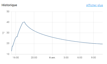

petit retour, vu qu'en ce moment ça tape pas mal et plein de surplus.
sur une température à coeur de 56°à 17h30 et bien moins en exterieur,
ça rayonne > 20° jusqu'a 8h du mat :D

la remise en route à pas mal marché :
la masse était encore à 21° ce matin à 6h
pour une température de pièce à 17°
