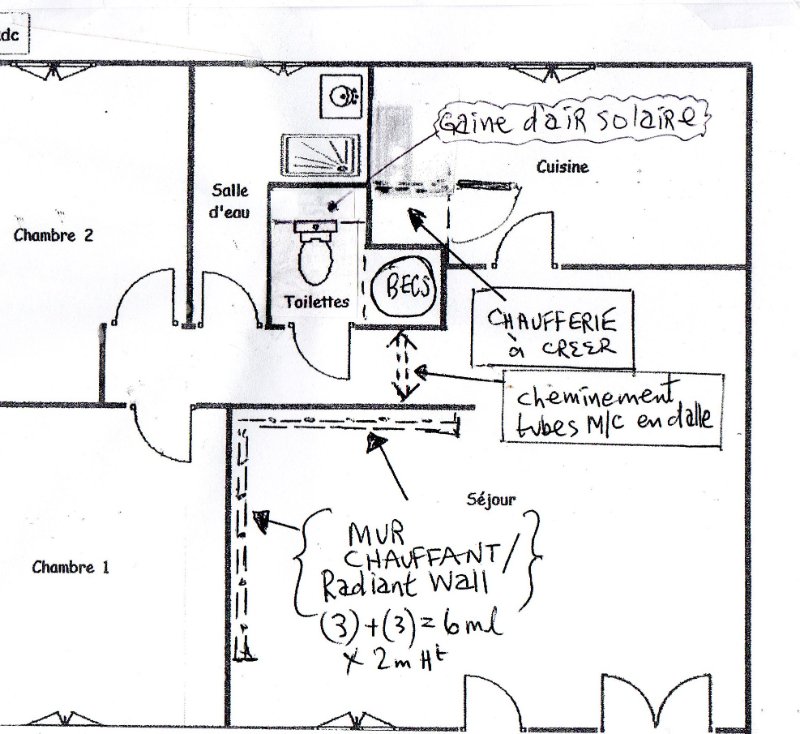

Voici mon implantation voulue, je cherche à chauffer le SALON au max, la chambre est secondaire.
Je pense garder la cloison existante (au pluriel) car je ne compte pas intervenir ds la CH-1.
PSX = polystyrène extrudé, connu pour sa résistance thermique et mécanique.
J'en utiliserai aussi en vide sanitaire, pour reprendre les poutrelles les plus sollicitées par la surcharge.
Merci encore, j'aurais pleines d'autres questions sans doute !

ok, je comprends mieux
tu conserves les cloisons, et ces cloisons: en placo? armatures + plaques de chaque côté et vide à l'interieur?

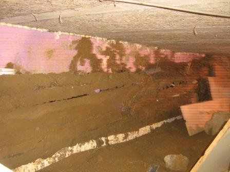

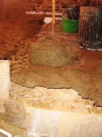

Je joins quelques photos de mon chantier précédent.
Je te souhaite bon dimanche !
Soilcrete and Forms.jpg (34.17 Kio) Vu 3771 fois
la motte-piquet.JPG (41.99 Kio) Vu 3777 fois
Detail of form-cast soilcrete.jpg (32.41 Kio) Vu 3777 fois

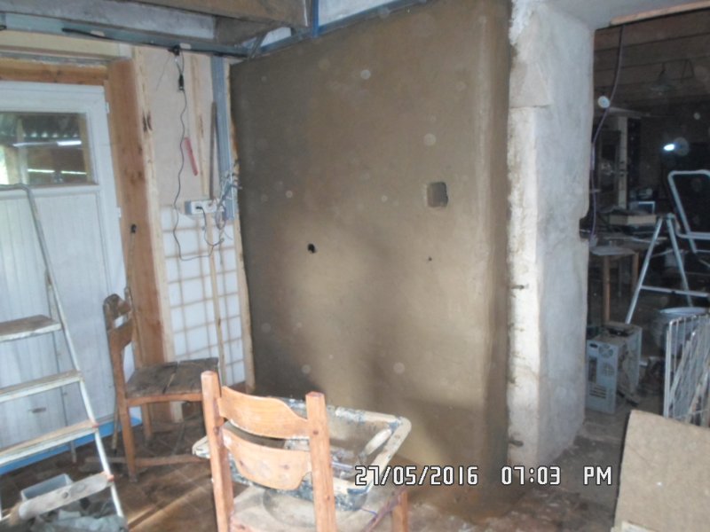

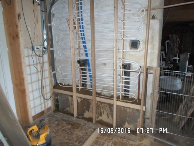

ma question pour les cloisons, c'était plus pour la transmission de la chaleur vers la chambre et le couloir; et l'apport dans ton cas,sera quasiment nul, pour ne pas dire nul
Dans ma réalisation, où mes tuyaux, même si je les ai repoussés au maximum vers l'intérieur, la diffusion de la chaleur n'est pas la même; ce qui dans mon cas est très bien, (même si je ne l'avais pas prévu au départ) car les pièces où il y a le fermacell, c'est les chambres, hall d'entée, etc;
le fermacell a vraiment bien résister, il n'a pas bougé (le fermacell n'a vraiment rien à voir avec le placo, rien qu'au niveau du poids), sauf dans la partie hall d'entrée, où il s'est légèrement galbé(pourquoi? mystère)
par contre c'est vraiment un chantier à faire fin de printemps, début été; car la terre c'est très long à sécher.J'avais fait cette terre un été, et les enduits de finition l'année d'après.Et comme j'ai mis très peu de copeaux, ça avait tendance à se rétracter, et donc je rebouchais toutes les fissures à la spatule pendant les 15 premiers jours.Et mon mélange, uniquement terre copeaux (et pourquoi des copeaux? tout simplement par que je les avais (rabotage poutres, chevrons, "lambris", etc)
j'ai aussi dans un maison de 300m2, réalisé des mûrs chauffants sur des murs en pierre donnant sur l'extérieur ; et là, j'ai pratiqué différemment;
j'ai fait un cadre en bois avec des 1/2 chevrons verticaux à 15cm du mur, tous les 60cm, fixés par des suspentes de placo à mi hauteur; ces 1/2 chevrons m'ont permis de fixer mes planches de coffrage, ainsi que le multicouche,
le remplissage: mortier de chaux chanvre, donc sur 15cm d'épaisseur, pour isoler; contre les chevrons, mes tuyaux tous les 20cm, intercalés par des tasseaux; j'ai refixé des voliges contre ces tasseaux et enduit de finition avec un peu de chanvre pour .Dans ce cas, il n'y a pas d'inertie, Les voliges finales, c'est plus pour le côté "esthétique et le repérage des tuyaux)"et l'efficacité a été au rendez-vous. 500litres de fuel, 8 stères de bois pour un poêle de masse, et 14° (c'était dans les hautes alpes), après isolation (25cm de styrodur en toit, et isolation en chaux chanvre ou ouate de cellulose selon les mûrs, 18° pour 2000litres de fuel et 1 à 2 stères de bois. l'isolation est bien plus efficace que ces pompes à chaleur que l'état préconise et qui fleurissent dans ma campagne sur des maisons sans isolation.L’aberration à la française;
Et je pense que tu devrais plus t'inspirer de cette méthode: des tasseaux fixés contre la cloison, etc.

ringeval
Messages : 764
Re: Nombreuses questions avant réalisation de murs chauffant
Message par ringeval »
le plâtre est un truc que je n'ai jamais maîtrisé, 1m2, oui; plus, c'est trop coûteux, j'en gaspille trop, d'où le fermacell qui est un bon compromis
