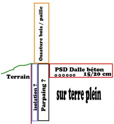

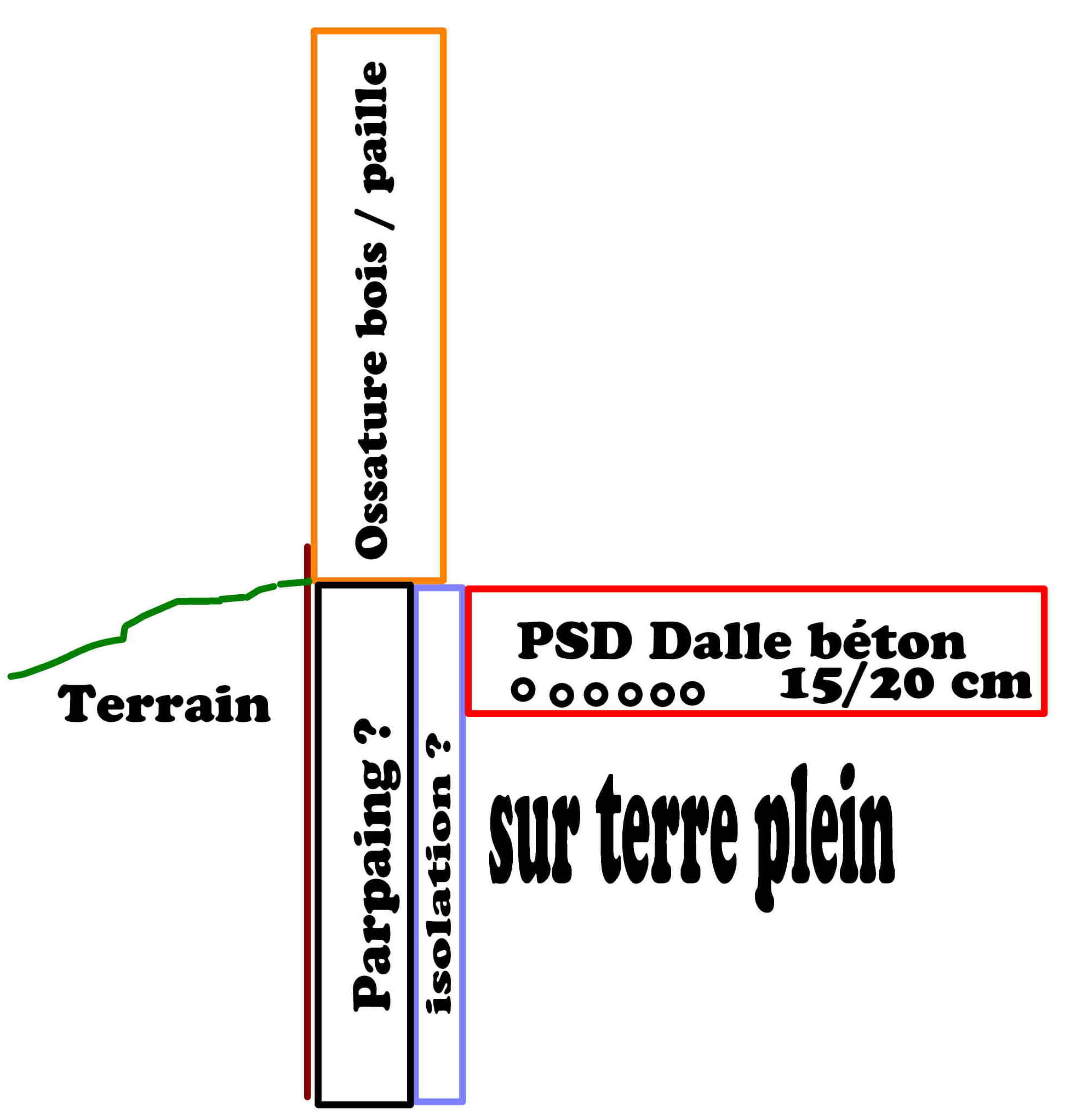

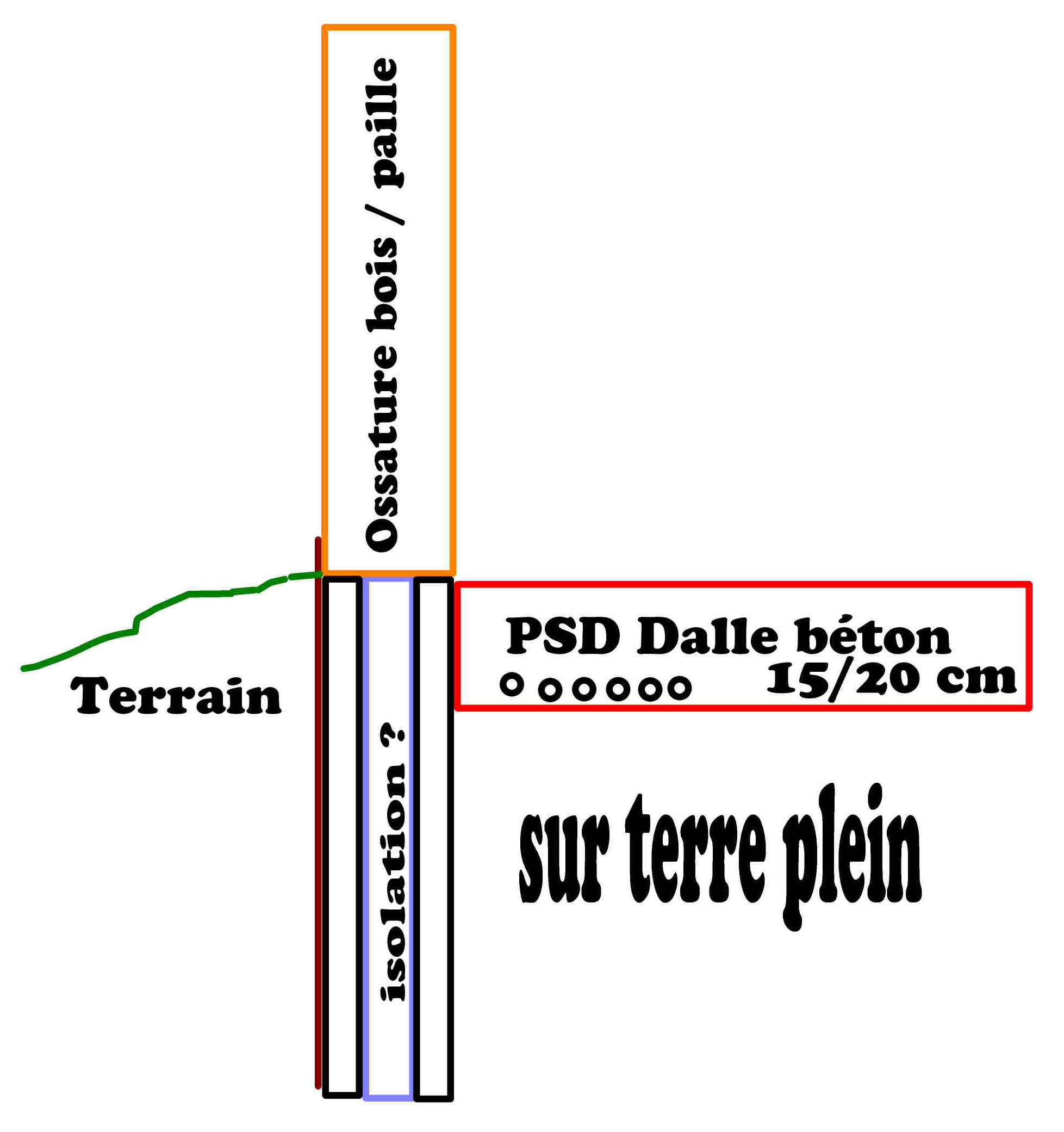

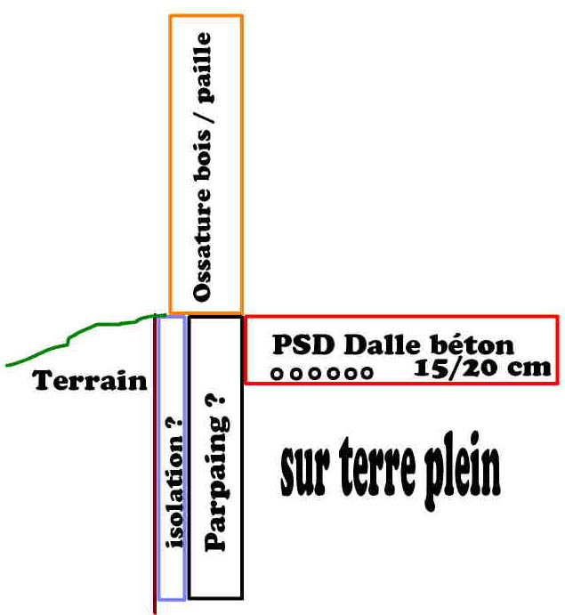

Je poste ici une copie de ce que j'ai mis sur les forums des pailleux, sans y trouver de réponses intéressantes jusqu'aujourd'hui :
j'ai pour projet la réalisation de ma future petite maison (70/80m2) en paille de plain pied sur terre plein:
des fondations isolées par côté, drainage remplissage et pour finir: chauffage par plancher solaire direct avec 10/12 m2 de capteurs solaires inclinés à 60° pour chauffage et ecs.
je n'ai pas encore le terrain, je n'ai que les idées, je veux profiter de la masse du sol et couler le PSD direct sur la terre.
je vis actuellement ds une maison tres vieille que j'ai isolée en nord avec du chanvre banché et en sud avec véranda adossée
à l'est un garage
à l'ouest du placo en intérieur (l'ancien proprio)
tt ça pour dire que j'aime les maisons de masses,
les amis à qui je la prete adorent
cette maison restera malgré tt avec ts ses défauts
c'est pourquoi, je voudrais faire bien mieux avec le système ossature bois et paille qui me plait bcp
je ne supporte pas le concept de vide sanitaire qui est anti_tout
ds le temps les maisons profitaient de la terre.
j'ai déjà glané ça et là différents schémas de fondation
mais ils ne correspondent pas du tout avec mon idée
J'ai parlé de cette idée à JP Oliva qui trouve l'idée sympa mais qui ne connait personne qui l'ai déjà fait.
je vous soumets les schémas de ce qui me préoccupe actuellement en espérant avoir quelques avis éclairés.
à l'est un garage

Ton dessin est à peu de chose près ce que j'ai réalisé dans ma maison de campagne ; un carrelage était posé sur du machefer (ortho incertaine) et comme j'avais beaucoup de hauteur sous plafond il a été coulé une dalle en beton non ferraillee de 14 cm, puis un film plastique a été posé sur lequel une chape de 5 cm a enrobé le PER attaché au ferraillage.
Une isolation de 7cm dépaisseur sur 60 cm de largeur a été placée à plat sur le périmetre intérieur, une reservation de 10 cm tout autour permet de passer les fils électriques et assure l'isolation périphérique avec le mur extérieur.
Je ne suis pas ingénieur mais j'avais le souvenir de discussions de spécialistes en isolation sur le fait que le cout d'une frigorie était le double de celui d'une calorie ; je souhaitais ne pas installer de climatisation et me servir de la dalle pour raffraichir en complement du puits canadien.
Cela a bien fonctionné pendant les deux derniers été. (et l'hiver la température intérieure reste à 5° par -15)
Par contre je n'ai pas de recul concernant le chauffage car je ne l'installe que cette année mais je pense que le fait d'etre en direct sur le carrelage augmente l'inertie de l'ensemble !
J'ai eu beaucoup d'avis plus ou moins contradictoires sur l'interet de procéder de la sorte !

Mon avis sur le truc serait de tres bien isoler le tour , 100mm au moins et a l interieur , sinon les calories grimpent par le mur ( a voir dans ton cas ?) , 50mm partout dessous , ça n empechera pas la dalle d etre fraiche l ete , l isolant ne fait que retarder l inevitable a tres court terme
La grosse difference a mes yeux avec un vide sanitaire , meme bien isolé , c est qu il est ventilé , et donc rapidement proche des temperatures exterieurs

plusieurs choses m'interpellent:
-le niveau de la terre extérieure arrive au nu de ton ossature bois; il te faut surelever au minimum de 20 cm
-comme tu veux construire en paille, en terme d'isolation, c'est le top, et donc il te faut faire ton soubassement en conséquence; donc au moins briques monomur de 38 + 10 cm d'isolant (à calculer)
-tu ne prévois pas de hérisson; comment, dans ce cas là, empêches tu les remontés d'humidité? Et je préconiserais même un hérisson ventilé, pour combattre le radon.
et, une maison paille bien conssue est une maison passive; donc, est-il bien nécessaire de prévoir un chauffage central?

Je confirme le propos de ringeval. Il est impératif de faire une interface entre le niveau du sol et le mur en paille qui ne doit pas être en contact avec la moindre trace d'humidité.
Mes amis et voisins dont j'aide à la construction d'une maison paille ont été contraint malgré leur réticence à construire sur vide sanitaire surélévé de 80cm. Un ancien du villlage leur a dit qu'il y à très longtemps le terrain avait été inondé par 50cm d'eau...
Donc, cet aspect d'humidité, voire d'inondation exectionnelle, est essentiel pour la durée de vie d'une maison paille.
Pour les fondations : un mur paille est très épais (+ de 50cm chez mes amis) .
Pourquoi ne pas prévoir 2 murs de 15cm séparés par 20 cm d'espace vide ?

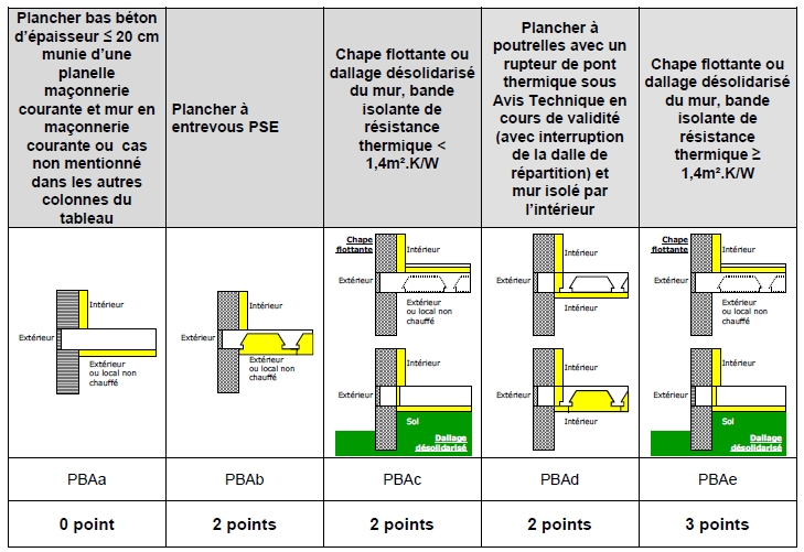

L'isolation du dessous de la dalle ne doit pas exister suivant ses humeurs ou ses envies.
Il y a pour ce faire une règlementation qui est la RT 2005, encore valable pour une construction jusqu'en 2012.
La non-application de cette règlmentation est susceptible d'engendrer une amende allant jusqu'à 45000 € (une paille pour une maison de ce type !) dont il vaut mieux utiliser, à mon avis, le montant pour isoler. Cela me paraît plus rentable, mais on n'est pas obliger de dépenser une telle somme pour faire cette isolation.

l' ambiguïté est là:
S'il n'y a pas d'isolation dessous c'est sans doute voué à l'échec
S'agit il d'avoir une forte inertie pour le confort d'été , ou un gros stock de chaleur étanche (thermiquement) qui collecte à basse tempé?je veux profiter de la masse du sol et couler le PSD direct sur la terre.
