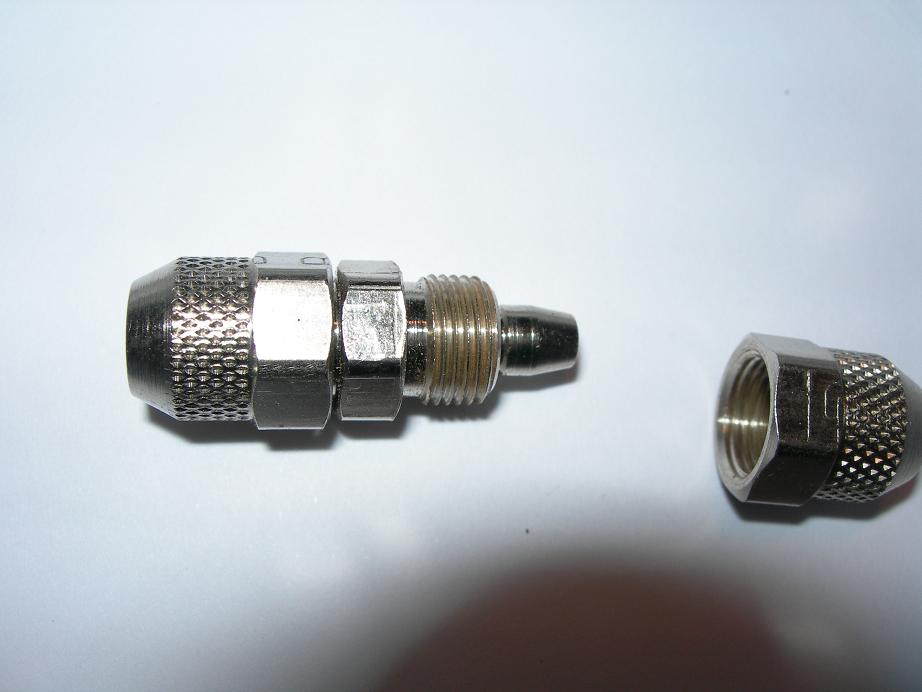

Bonsoir Gilles et tous:
Comme promis, Référence et prix tube 4/6, résiste de -60 °C à 200° C, Je l'utilise pour de l'air comprimé à 7bar.
A titre indicatif, je ne vend rien, cette société fait partie de mes fournisseurs.
