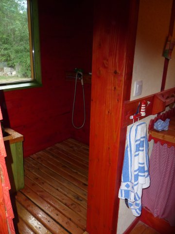

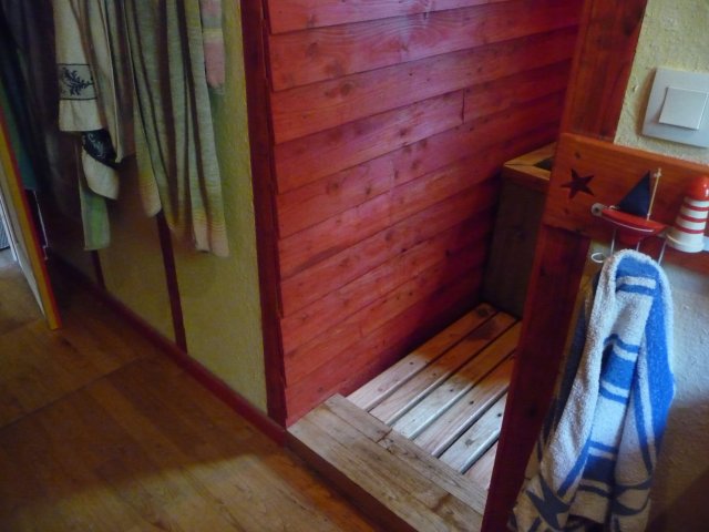

le mur de séparation douche-salle d'eau est un mur chauffant en terre, avec enduit de finition terre-chaux-copeaux + un badigeon de chaux, et ce mur se continue de l'autre côté de l’accès douche avec un sèche serviette.
l'on peux voir aussi, l'assemblage à clin à mi-bois, qui devrait permettre une bonne étanchéité.
j’apprécie particulièrement le caillebotis, ça ne glisse pas, c'est pas froid.....

[quote="ringeval]j’apprécie particulièrement le caillebotis, ça ne glisse pas, c'est pas froid.....
Ben c'est la solution idéale pour ne pas passer les tuyaux du plancher sous la douche, avoir une surface "isolante"... Evite l'effet de froid aux papattes.

Bein je suis plaquiste depuis bientot 11 ans .... donc on va dire que vue le nbr de m2 que j'ai posé ca fait longtemps pour moi ....ringeval a écrit :au vu de ton âge, longtemps, tu exagères.Je n'utilise plus de placo depuis longtemps sur mes chantiers plutot fermacell ou bois je ne sait pas encore ce que je vais mettre
Tres sympas ta salle de bain sinon et merci pour les photos. effectivement le cailliboti peu etre une solution interesante.
Au niveau entretien ca donne quoi ? car c'est pour des gites donc a laver tres regulierement donc faut pas que ca soit merdique . quel bois a tu utiliser pour ce caillibotis et pour tes murs ?

pour les murs, ce sont des planches de bardage de15mm d'ep., rabotées, et raccordées par des entailles à mi-bois, et 2 couches de lasure teintée (huile de lin terebentine pigments puis 1 couche d'huile dure)- et départ à 6 cm au dessus de la dalle
pour le sol, chevron en douglas entaillés afin qu'il y ai un minimum de surface en contact avec la dalle, avec interposition de caoutchouc; sur ces chevrons planches de douglas rabotées et recoupées en 7cm de large (pour éviter le glissement, et que l'eau ne stagne pas, et 3 couches d'huile dure.
pour l'entretien, ben y'en a pas
. il reste parfois un peu de savon sur le mur qui se retire avec la pomme de douche
et la durée de vie dans le temps ne devrait pas poser de problème, peut-être sera t-il nécessaire de refaire le caillebotis d'ici 10-15 ans, et peut-être remettre une couche d'huile dure d'ici 3-4 ans.
et pour le fun, une photo de l'autre partie de cette salle d'eau
