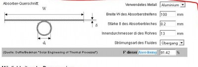

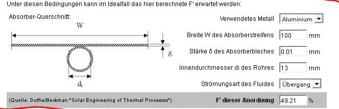

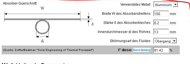

Avec un tuyau PER 13/16, au pas de 10 cm, un absorbeur Alu de 0.010 mm (la calculette ne descend pas en dessous de 0.010 mm), un régime entre deux, ni turbulent ni laminaire : le rendement est de 49 %
Avec les mêmes paramètres, sauf l'épaisseur de la feuille Alu en 0,20 mm, tu obtiens 91,42 de rendement.
Comme c'est définitif, il vaut mieux y réfléchir avant .... !
De plus ces valeurs sont à minorer avec le taux de transfert du PER qui est moins bon que celui d'un tuyau Alu ou cuivre.
