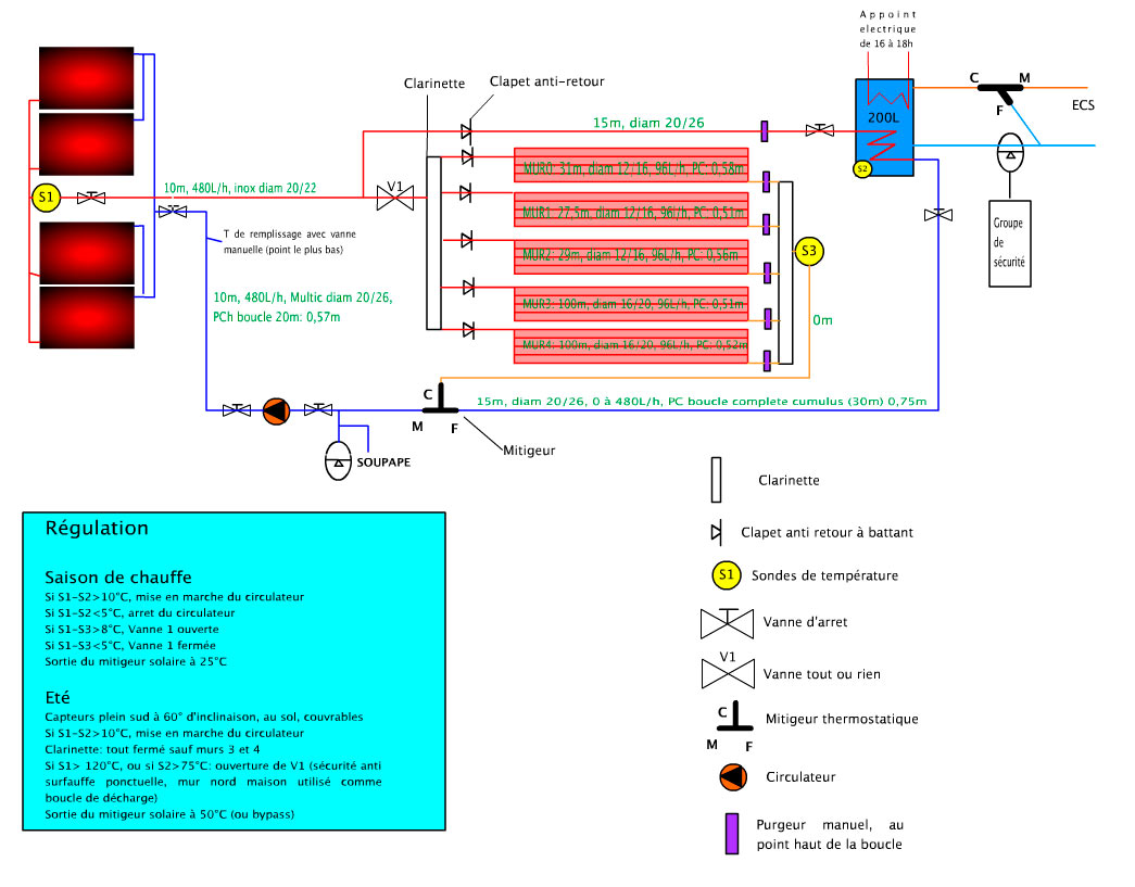

Vous trouverez ci joint le schéma du projet avec des boucles dont les pertes de charges sont équilibrées - selon mes pénibles calculs.
La priorité est au chauffage, la boucle du préparateur ECS ne fonctionnera sans doute pas en hiver, sauf ensoleillement exceptionnel.
Avez vous des commentaires, pistes de réflexion, critiques?
J'aimerai aussi savoir comment évaluer les pertes de charges que représentent
- un échangeur de chauffe eau
- le mitigeur utilisé sur le circuit solaire.
Merci d'avance pour vos contributions!
MRaous

Aussi, une question:
Lorsque la vanne 1 est fermée et le circulateur en marche, le mitigeur solaire ne reçoit de caloporteur que via son arrivée froide. Est ce qu'il laisse passer, ou il bloque?
Merci beaucoup,
MRaous

Dans mes thermostatiques si il manque l'eau froide ils bloquent l'eau chaude, par sécurité
Mais je crois aussi que si il manque l'eau chaude ils bloquent aussi par conception :sad:
A part tester le tiens il n'y a pas trop de reponses a faire
