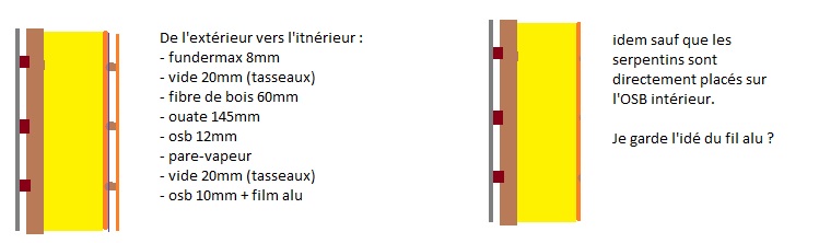

Je te joins le plan en coupe du mur, à gauche comme j'avais imaginé, à droite comme tu me proposes (et qui m'arrangerait bien !)
Effectivement je cherche plus la réactivité !
De notre côté le pare vapeur permet tout de même d'avoir une excellente étanchéité à l'air et un très bon rendement de la VMC DF .
En tout cas il me tarde de m'y mettre !
PS : désolé pour les fautes dans l'image, oubli ou inversion de lettres

sur ton schéma, tu prévois de l'osb en intérieur, alors qu'au départ, tu étais sur du farmacell; l'osb étant à base de bois, il a un certain pouvoir isolant, même si c'est négligeable puisque 10mm d'épaisseur, mais bon, perso, j'opterais plus pour du fermacell. Si tu as beaucoup de fermacell à poser, l'agrafeuse pneumatique, c'est le top
m8mat
Messages : 242
Localisation : Limoges
Re: Chauffage dans extension ossature bois
Message par m8mat »
Non, j'ai mis deux options, celle que j'avais au départ, puis la tienne. Mais à chaque fois, je ne l'ai pas mis, il reste les serpentins de multicouches puis le fermacell à poser.
Sur la 1ere version j'envisageais de garder le pare vapeur, tenu avec les tasseaux, et de reposer sur les tasser un osb pour accrocher dessus les serpentins, fermer avec du fermacell et couler.
Mais comme ça ne semble pas indispensable, je vais directement me mettre sur le 1er osb....
Quant au film alu c'était pour renvoyer les infra rouge du côté maison, un peu comme on fait parfois derrière les radiateurs muraux.
Merci encore
