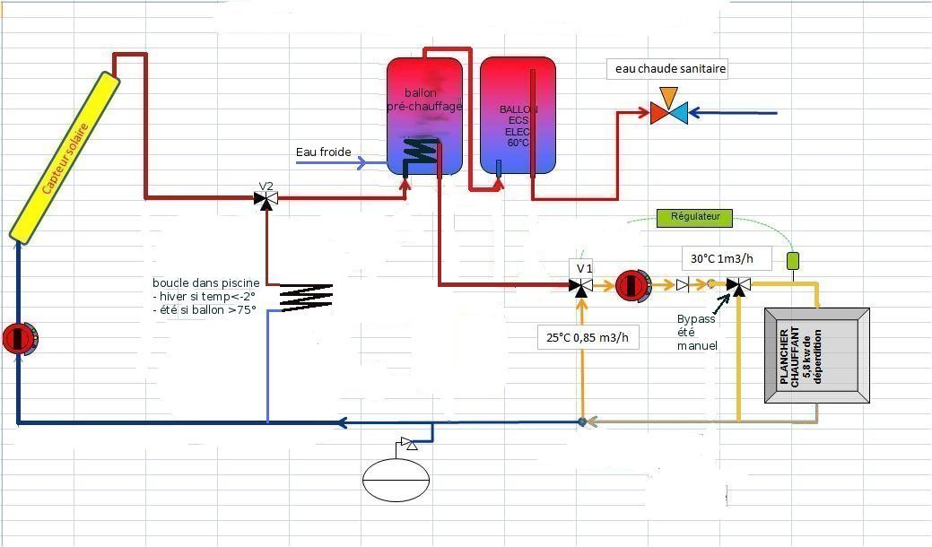

En regardant ton schéma Patrick ( la seconde mouture ), je me demandais pourquoi tu ne t'étais pas servi de ton ballon comme d'un pseudo échangeur à plaques.
En effet, dans le PSD tout tourne sans arrêt, il n'est donc plus question de tampon. Le plancher vide les calories du ballon et les capteurs le chargent.
Ça t'aurait permis également de préchauffer ton eau sanitaire de la même façon.
Mais peut-être n'avais-tu pas de sorties prévues à cet effet sur le ballon...
