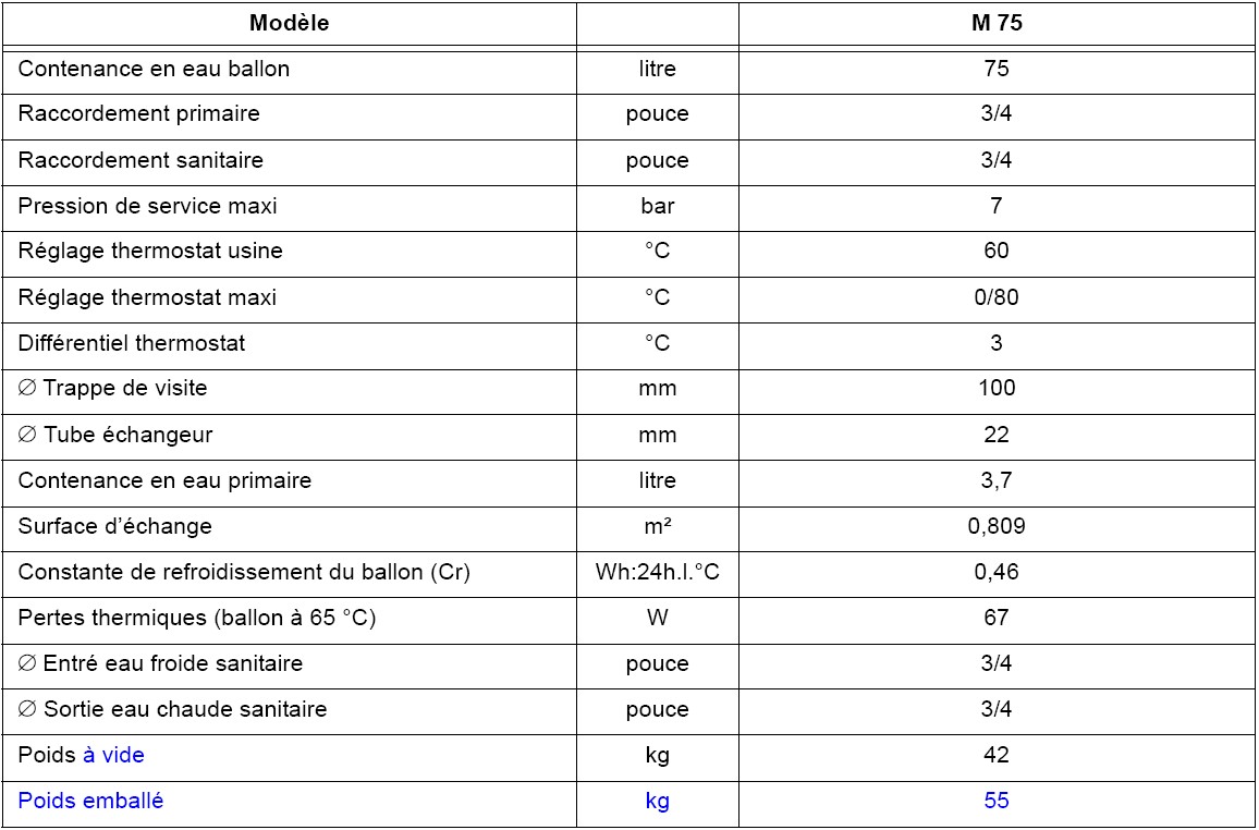

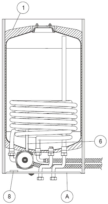

Je comprends pas trop ce que tu veux me dire voilà mon ballonsi tu veux t'essayer sans trop te prendre la tete
ton ballon de 75 litres tu le gardes
il est foutu comment ton ballon?? tu peux le mettre dans tous les sens??

tu mets ton ballon a l'envers(j'avais le meme je l'ai revendu sur le bonc mais il avait la trappe du coté des entrées sorties)c'est a dire le serpentin en haut et tu te sers du serpentin pour faire préparateur d'eau chaude comme tu as le ballon electrique apres pas de soucis de légionelles
comme tu as l'air de vouloir du drain back tu fais circuler l'eau du psd dans ton ballon de 75 L et dans les panneaux le plan sera beaucoup plus simple

En fait tu resterais sur le schéma Monsol7.jpg mais en inversant les entrées du ballon et en le mettant à l'envers.
Cela donne plus de stockage de chaleur pour le PC et moins pour l'ECS.
Merci pour cette piste. je ne risque pas grand chose d'essayer sauf que le serpentin a déjà été "souillé" par de l'eau de "chaudière" et qu'en faisant cette inversion je "souillerais" le ballon... A voir
