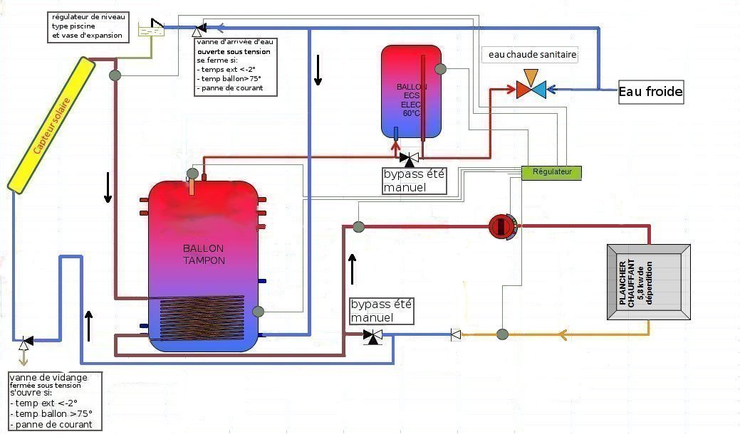

Cependant je pense que ton schema (V1) n'est pas bon car si tu utilises le ballon 'tampon' que pour l'eau chaude (un petit j'imagine) et qu'apres le passage du solaire dans celui-ci tu pars sur le chauffage, il me semble qu'il y a un risque : c'est que ton ballon soit au max de température (car pas assez d'utilisation de l'ECS) et alors tu ne devrais plus continuer a le chauffer (dans ce cas plus de chauffage), mais impossible puisque ton solaire passe forcément par ce ballon !
A mon avis la solution 2 est bien meilleure. Je laisse les pro confirmer ou pas mon idée.

[quote="monteric"]je pense que ton schema (V1) n'est pas bon car si tu utilises le ballon 'tampon' que pour l'eau chaude (un petit j'imagine) et qu'apres le passage du solaire dans celui-ci tu pars sur le chauffage, il me semble qu'il y a un risque : c'est que ton ballon soit au max de température (car pas assez d'utilisation de l'ECS) et alors tu ne devrais plus continuer a le chauffer (dans ce cas plus de chauffage), mais impossible puisque ton solaire passe forcément par ce ballon !
En mode chauffage le ballon ne peut pas être très chaud car l'eau qui sort du PC a cédé ses calories.

Soit je ne pige pas ton schéma (on parle bien du premier), soit je comprends pas le systeme !
Effectivement sur le schema de Patrick c'est ok car le solaire ne chauffe que le ballon et le chauffage "tape" dedans et donc récupère les calories et donc il n'y a pas saturation du ballon. Mais dans ton schéma, si j'ai bien compris, ton solaire alimente en premier le ballon tampon (qu'elles sont les calories prise dans ce ballon mis a part l'ECS ?) puis ton chauffage. Donc que se passe t'il si ton ballon est en premier au max ? Ce qui arrivera vite puisqu'il ne perd pas de calories, hormis sur l'eau chaude.

Surtout chez Patrick, il y a l'échangeur qui effectivement "mange" les calories :grin:

Regarde le schéma de Patrick. Hormis le fait qu'il transfère les calories par l'intermédiaire de l'échangeur à plaques ( et pas directement dans le PC ), c'est le même principe.
N'oublie pas qu'en hiver, les capteurs ne sont jamais très chauds et que la plancher chauffant fait chuter la température...

Je me demande d'ailleurs si je ne vais pas faire plus simple encore:
Ta vanne manuelle by-pass été, c'est pour avoir l'ECS ?
Si c'est le cas, je ne m'explique pas la position du circulateur ?
Est-ce que dans le positionnement (hauteur capteurs, ballon, plancher) tu peux faire un drain-back ?

car ce serait pas plus simple de séparer le systeme capteurs échangeur du reste et le faire fonctionner en drain back ou avec du glycol
et faire tourner tout le reste a l'eau du reseau avec une possibilité en été de faire passer l'eau dans la dalle pour raffraichir la maison et préchauffer l'eau chaude sanitaire

Oups bien vu (comme quoi quand on a le nez dedans!):
@ +[/quote]
C'est faisable mais il me faudrait mettre la cuve dans une cave, pas facile... :???:
