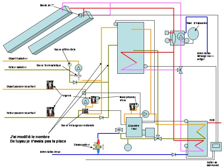

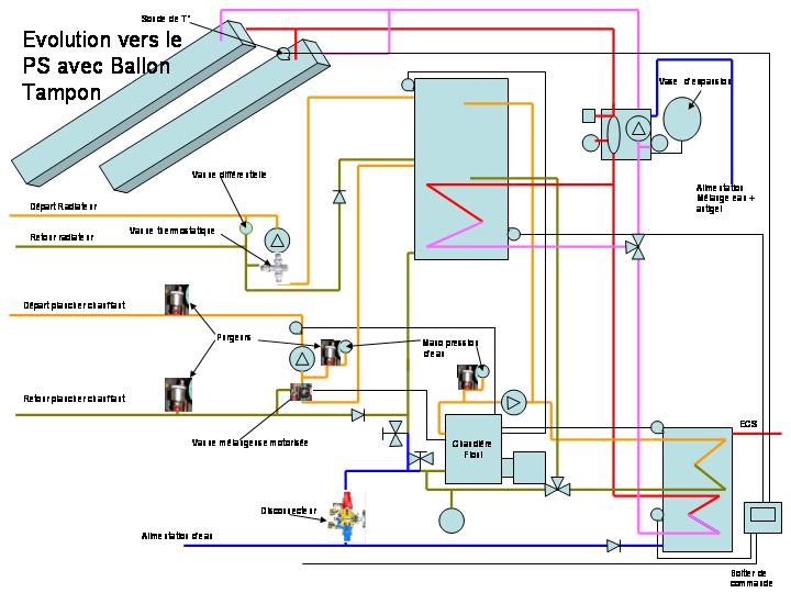

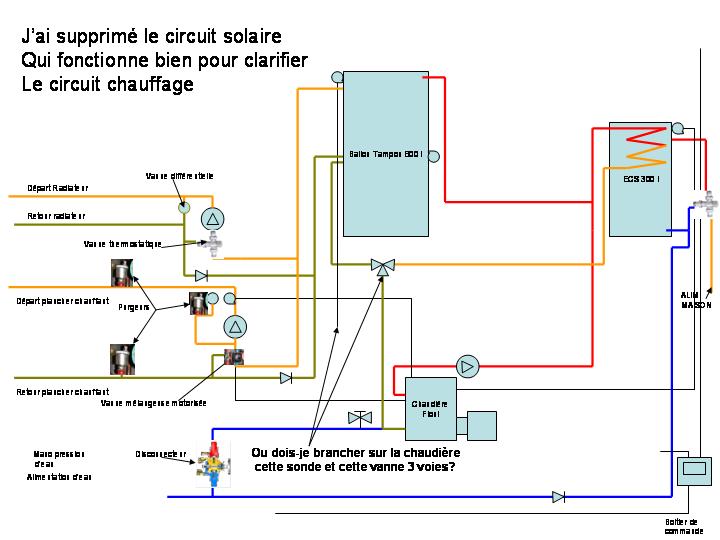

Bonbaljour,
J'ai presque fini les raccordements, les circuit d'eau sont terminés, il me reste encore le branchement de la sonde de température et de la vanne 3 voies pour le chauffage du ballon 800L.
La vanne 3 voies est orientée sur le ballon d'eau chaude en mode non alimenté.
J'ai ajouté le schéma de l'installation en trois slide si vous avez des remarques
Avez-vous une idée?
Merci d'avance
Avez-vous une idée?
Merci d'avance
