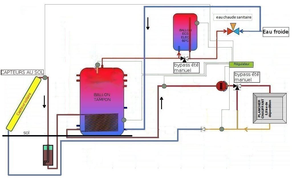

Pas mal le schéma François.
Prévois quand même un circu assez puissant pour tirer/pousser tout ça.

Je pense que c'est clair et simple non?Bernard (Lyon) a écrit :Bonjour à tous
je sens que je vais être lourd, ... mais sur le schéma, comment le solaire chauffe-t-il le plancher chauffant ?
Comprends pas Bernard.Et quand le plancher chauffant est chaud, comment se refait la boucle ballon-capteurs ?
Le plancher est jamais chaud, c'est un PSD à forte inertie.
Comme l'a dit Patrick, Tant qu'il y a à prendre, il prend...

Merci Patrick pour ton résumé de l'installation, cela m'éclaire.
Cependant je me pose des questions.
Restera-t-il des calories pour le plancher après que le serpentin ait réchauffé le 1° ballon ?
J'aurais mis la priorité au chauffage du PSD, puis un retour vers le ballon pour assurer le pré-chauffage de l'ECS s'il reste des calories.
Dans le schéma, la vanne qui doit éviter ou au contraire orienter le flux chaud vers le PSD, est-elle à sa place ? Je l'aurais mise à l'intersection juste au dessus, non ?
Votre avis ?

[quote="Bernard (Lyon)"]Merci Patrick pour ton résumé de l'installation, cela m'éclaire.
Votre avis ?[/quote]
Le ballon va prendre quelques calories, mais tout s'équilibrera assez vite.
Patrick en a parlé dans son CR.
Pour la vanne tu as parfaitement raison Bernard, c'est une erreur de ma part, j'ai rectifié.
