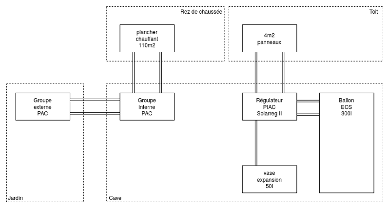

alors, voici qqs infos (et réponses à certaines questions) + un diagramme de l'existant:
- aujourd'hui, j'ai 2 circuits totalement séparés: 1. la PAC qui alimente le plancher chauffant (et qui ne produit plus d'eau chaude pour cause de panne), et 2. le circuit solaire qui est dédié ECS; l'idée (j'imagine) est donc de les coupler...
- sur le circuit PAC + plancher, je n'ai pas de ballon tampon (l'install avait été faite quasiment comme dans du neuf en 2008, donc dimensionnée correctement)
- le vase d'expansion sur le circuit solaire est pour l'instant de 50l
- j'ai un appoint (une cheminée avec foyer fermé), qui nous permet d'ailleurs de passer cet hiver (corvée de bois au max!!) vu que c'est notre seule source de chauffage... (avec le sèche serviette électrique de la salle de bain, qui n'a jamais autant fonctionné ;) )
- les capteurs solaires sont en toiture; nous avons de la place pour en ajouter;
- la maison est assez bien isolée (murs: 10cm laine de bois par l'intérieur, posés par nos soins en 2008 + 14cm PSE extérieur posés en 2018; je sais, le sandwich d'isolant, c'est pas top, mais ça va, ça se passe bien... toiture: 20cm laine de bois)
j'imagine qu'il faudra ajouter des panneaux et une bonne capacité en tampon...
merci,
sylvain

Je ne suis pas spécialiste ! La solution que je vois, ce serait d'installer un échangeur à plaques sur ton retour de panneaux, afin de piquer des calories envers le plancher.
Inspiré de ce genre d'installation :
http://www.apper-solaire.org/Pages/Expe ... a%20plaqu/
( Il faudrait un circulateur dans le circuit entre le HEX et le plancher ).
Sauf le plancher en fonctionnement, il te restera moins de calories pour ton ECS ! Tu retombes alors sur le relais J/N edf...
( trouver circulateur + HEX dans une casse, par exemple... ) ; une fois monté, il faudra bien isoler l'échangeur...
