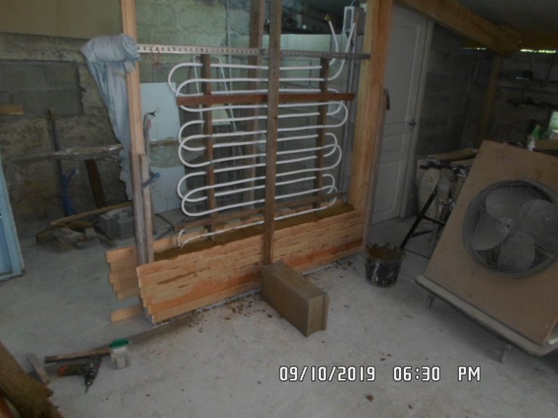

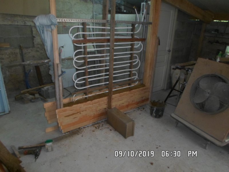

Comme Pacobab cela fait très longtemps que je pense passer au solaire. Cet été j'ai réalisé un mur chauffant et cloison chauffante.
Le mur a été rèalisé en terre glaise récupérée après des travaux de terrassement. J'ai réalisé des tests pour trouver le meilleur ratio entre glaise et sable donnant le moindre retrait au séchage.
J'ai ajouté de la paille moulinée à la tondeuse pour fibrer l'enduit.
Enduit très agréable à jeter et même manipuler à la main.
Problème, il a fallu attendre 3 semaine que les premiers 4/5 cm d'épaisseur soient bien secs pour passer à la couche suivante.
Pour la couche de finition, j'ai incorporé de la fibre synthétique pour éviter les fissures. Le résultat est au rendez-vous. Mais c'est trèèès long.
Une variante : parallèlement j'ai réalisé un moule pour faire des adobes séchées au soleil sur des palettes. Le tuyau multicouche est installé entre 2 adobes et l"espace rempli toujours à la glaise.
Net avantage sur la durée de séchage et de mise en place !
Enfin j'ai réalisé une cloison chauffante en utilisant l'ossature métallique placo M48 espacée de 40 cm, et vissage tous les 15 cm de 1/2 placo hydro (vertes) à l'horizontale (60x250 cm).
Le tube est installé en escargot en entaillant les profilés en opposition. J'ai coulé 30 cm avec un mélange de Map et de sable. Après une attente de 30 minutes, le mélange Map/sable fait sa prise et on peut reprendre le remplissage. Cette façon de procéder est géniale. Je confirme les dires de J2c dont je viens de découvrir le retour d'expérience.
L'avantage c'est la finition placo recto-verso sur laquelle on a pas à revenir.
Entailler en opposition les profilés ne nuit pas à la résustance de la cloison car le Map donne une résistance de dingue. Seule réelle difficulté, c'est de bien faire attention où on place les vis au montage des plaques, et de ne pas abîmer le tube sur les entailles. Travailler avec des gants est bien utile pour cette opération délicate.

L'installation des tuyaux dans le mur, c'est fait. De mémoire, c'est 60 ml. Mais pas encore raccordé au solaire, car maison secondaire. Ce sera la prochaine étape.
Le mélange réalisé : 2 vol de Map pour 1 vol de sable. Mélange fait au pif. Pour moi, le Map, c'est du plâtre avec un retardateur de prise, et le sable un bon complément pour aléliorer la capacité thermique. J'aurais dû tester d'autres proportions. Dommage.
Les adobes, ce sont des briques de terre glaise fibrées avec un peu de pailles et sèchées au soleil. Technique millénaire oubliée. Là aussi, c'est dommage car la terre crue à une très forte capacité thermique et d'excellentes capacités de régulation hygrométrique. Mais pour les mettres en oeuvre, il faut nécessairement anticiper la fabrication, le séchage, le stockage ...

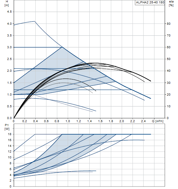

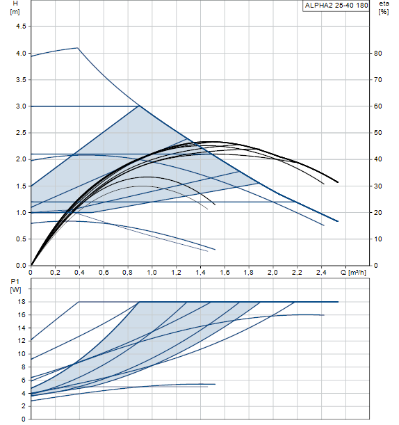

Réponse à la puissance du circulateur, et au nombre de circuits qu'on peut alimenter avec un seul circulateur.
Ci-dessous, je mets la courbe pression débit du circulateur.
En pratique, chaque circuit relié à un collecteur de chauffage au sol a un débit variant entre 1 à 5 litres par minutes, soit 3 l/mn en moyenne. C'est l'échelle habituellement gravée sur les débitmètres du collecteur.
Pour 12 circuits, on aura donc 36 l/mn, ou 0,6 l/s, ou encore 2,16 m³/heure
Dans le diagramme ci dessous 2,16 m³/h correspond à la limite max du circulateur sous 1,2m de pression. On serait donc à la limite max de fonctionnement du circulateur . Cela dit, 12 circuits à 3l/mn, c'est beaucoup. En général, un seul circulateur devrait suffire.
En pratique, dans le cas de ce circulateur (Grundfos alpha 2 25-40), il faudrait le régler en pression constante (courbes horizontales sur le diagramme du haut)

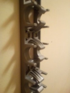

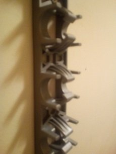

Deux petites images pour montrer le détail d'un collecteur de chauffage

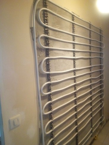

Là je me concentre sur le montage des circuits qui ont déjà bien commencé. Voici quelques photos d'un premier mur monté sur rails. Je trouve ce système de rails très pratique, relativement peu onéreux et qui tient bien le tuyau.
Le seul souci c'est la démultiplication des chevilles à poser pour le fixer. Ce qui n'est pas sans entraîner quelques dommages collatéraux : cloison transpercée de part en part sur le mur arrière qui est repeint depuis peu. :oops: On va investir dans un joli tableau maintenant pour cacher tout ça ! Si quelqu'un met un Picasso ou Paul Klee en vente, ça pourrait peut-être faire l'affaire...
Contrairement à ce qu'il se fait généralement je ne vais enduire l'intégralité du mur mais je vais le coffrer dans un habillage bois. Je compte sur l'ensemble de la tuyauterie pour servir en grande partie d'armature.

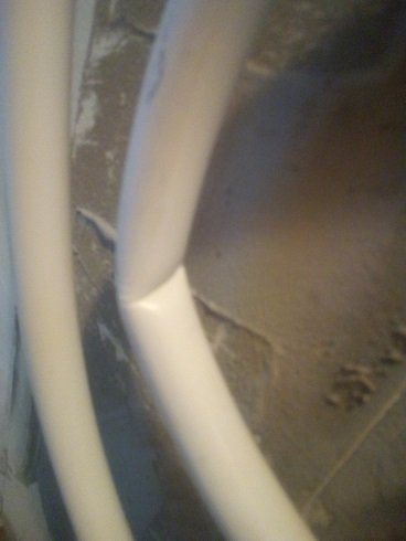

Par contre j'ai eu un problème de cintrage ou une mauvaise manipulation de ma part. Je pense que c'est surtout la deuxième hypothèse....Le tuyau s'est pincé.
J'ai peur que cela pince trop le tuyau et freine le débit et qu'il y ait aussi un risque de fuite.
Je me demande donc si la meilleure solution ne serait pas de le couper et de faire un raccord avec un manchon :mefie2:
Je vous posterai les photos au fur et à mesure des travaux. J'espère que cela pourra toujours servir à la communauté même si je n'apporte pas forcément beaucoup si ce n'est une expérience de débutant en la matière.

Pourquoi une pose en serpentins avec des retours à 180°, alors que la pose en escargot implique que des angles à 90° ?
Pour l'installation, il faut être 3 : un qui tient le rouleau de tube, l'autre qui place au mur les tuyaux, et le dernier qui travaille aussi, c'est le ressort à cintrer que tu dois déplacer le long du tube (il ressort quand tu le coupes).
Pour ton plis, normalement, c'est manchon avec sertissage pour être sûr.
Re: Conseils sur mur chauffant
Posté : sam. févr. 06, 2021 22:08 pm
par domwood
oui, un vrai sertissage pour raccorder. perso j'aurais quand même observé l'impact d'un couac redressé sur des petites chutes de multicouche. en d'autres mots, expertiser des petits martyres ;-) .
pour une pose en solo le serpentin est probablement plus facile que l'escargot. la parade peut être de mettre double couche en décalé. sur mon illustration il y a un purgeur manuel en point haut mais je crois que c'est totalement inutile. (encore une petite manie perso :grin: )
Oui la pose en escargot présente deux avantages :
  • 1) on moyenne le deltaT ... le mur ou la dalle est à peu prés à la même T, partout ...
  • 2) on ne fait que des virages à 90°(sauf au centre) donc peu de risque de pincement, et aussi pertes de charges un peu plus faibles
Là pour ta pose en zigzag, c'est fait ... tout va dépendre du deltaT, mais il me semble qu'il faut mettre l'arrivée chaude en bas ...
Ah .. j'ai une question concernant les " risques de dépots" ... tant qu'à faire une pose en zigzag, pourquoi ne pas avoir posé en vertical, ( et aussi en horizontal on voit que la pose bien droite est quasi impossible).
Perso j'ai posé 2 fois 80 m environ de per à plat, mais tout seul. C'est pas si galère, il faut mettre le rouleau de tube sur un touret ... Et oui, le conseil du ressort (8€) qui glisse, c'est fondamental pour pas pincer ... Ces rails à clips c'est bien, et pratique ... perso j'ai posé sur grillage à maille 10 cm, une centaine d'euros à comparer aux rails (2.5 €/m, 4 rails soit environ 10 m (25€) pour 50 m de tube, mais est-ce le prix ?)

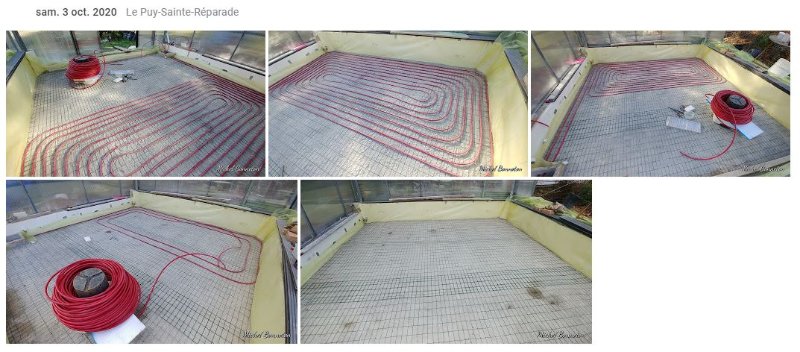

Dalle chauffante solaire pour serre
Stockage thermique dans 7 tonnes de sable

Pour le mur, j'ai préféré la pose en serpentin plutôt qu'en escargot. Cela me paraissait plus facile à poser sur un mur avec les rails de clipsage.
J'ai bien utilisé la cintreuse qui est effectivement indispensable pour ce genre de pose, ce qui n'empêche pas quelques aléas ce sont les charmes du débutant. Une pose seule est parfaitement envisageable dans ce cas. Cela prend un peu plus de temps.
On aurait effectivement pu le faire en serpentin vertical, cela se fait aussi parfois. Mais le problème de l'horizontalité posé, se transformerait en problème de verticalité me semble-t-il à moins de considérer que justement cela poserait moins de problèmes pour les dépôts puisqu'ils seraient chassés systématiquement ?
La proposition de domwood est très intéressante effectivement de pouvoir démultiplier sur deux largeurs le serpentin pour augmenter la puissance, toutefois dans mon cas cela ne me paraissait pas trop possible. J'ai donc opté pour une pose classique.
Pour l'arrivée d'eau chaude, j'avais lu que le problème n'était pas tant le point d'arrivée que le sens de circulation et que celui-ci devait être remontant.
Donc pour ma part arrivée et sortie par le haut mais circuit remontant.

Très intéressant ton plancher chauffant pour ta serre du coup. Ca donne envie d'en savoir plus :-D
Après la pose du sable, tu fais une chape par-dessus ou la sable sert de chape sèche ?
