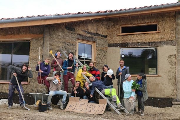

Nouvelle sur ce forum, j'aimerais faire appel à la communauté des membres pour débroussailler le terrain en vue de concevoir la plomberie de ma maison en cours de coconstruction (et oui, beaucoup de monde y déjà participé).
Le contexte :
Maison en terre paille exposée sud ouest de 80 m2 au sol, plus deux mezzanines fermées par des cloisons en terre de 25 m2 chacune, dont seulement une petite partie dépasse 1,80m sous plafond. De grandes baies vitrees permettent de beneficier de la chaleur du soleil en hiver, qui s'accumulera dans le sol et les murs en terre crue.
L'idee serait de chauffer la maison uniquement grace au soleil, avec un plancher solaire direct (PSD) dans le sol en terre. Les capteurs thermiques serviraient également à chauffer l'eau sanitaire d'avril à octobre.
Pour répondre à nos besoins en eau chaude durant les mois d'hiver, nous souhaitons ajouter une veranda recup à l'ouest, qui accueillera un chauffe eau rocket (exemple https://www.outils-autonomie.fr/outils/ ... 0-bois-v2/)
Nous sommes deux adultes peu consommateurs et un enfant, peut etre un de plus dans le futur...
L'idee est de realiser un système au moins partiellement autoconstruit (chauffe eau, cumulus) qu'on pourra entretenir nous memes et qui demande le moins d'intrants et de materiel possibles, tout en repondant a nos besoins. J'en demande trop ? ;-)

vu la photos de la maison , il semble que les ponts thermiques sont traités vu la présence de liege sur l'ossature et en soubassement. tes murs sont isolés en terre paille ou en botte de paille? quelle epaisseur? quelle localisation? il s'agit bien d'un terre plain , pas une dalle epaisse isolée? en tout cas et a priori , un chauffage d'appoint a toutes les chance de suffire pour les jours sans soleil , moi je m'embeterais pas avec un chauffage du terre plain impossible a réguler...
