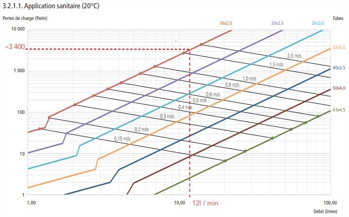

j'ai une question d'ordre général sur le principe de fonctionnement d'un PSD.
Dites-moi quand moi raisonnement n'est plus bon :
Prenons par exemple une installation constituée de 6m² de panneaux pour alimenter via une nourrice 5 boucles de chauffage au sol.
- En considérant un débit dans les panneaux de 50 l/m²/h, on obtient 50x6 m² = 300 l/h soit 5 l/min en sortie de panneaux.
- Ce débit dessert 5 boucles équilibrées on obtient donc 1 l/min par boucle.
- D'après des abaques (voir fin du message), dans du multicouche 16x2, cela représente une vitesse d'à peine 0,15 m/s.
Cette vitesse me parait très faible d'où ma question : est ce que ce type d'installation est fonctionnelle ? Equilibrage à apporter ?
D'autre part, j'ai lu qu'il fallait au moins 0,40 m/s pour chasser les bulles d'air. Est-ce que cette vitesse est nécessaire uniquement au moment de la mise en eau ?
Merci d'avance pour vos lumières.

Merci beaucoup pour le partage de ces principes de base.
Je prends donc mon problème dans l'autre sens : hypothèse qu'il faut une vitesse minimale de 0,40m/s dans les boucles du PSD pour chasser d'éventuelles bulles d'air.
D'après les abaques, pour une vitesse de 0,40m/s, il faut un débit de 2,7 l/min, soit 5 boucles x 2,7 = 13,5 l/min ou x60 = 810 l/h pour l'ensemble du PSD.
Pour 6 m2 de panneaux cela représente un débit de 135 l/h/m2.
Ce résultat paraît-il cohérent ?
D'autre part et pour ma culture G, à quoi sert le débit en l/h/m2 que l'on trouve sur les fiches techniques des panneaux ? Souvent entre 50 et 70 l/h/m2.
