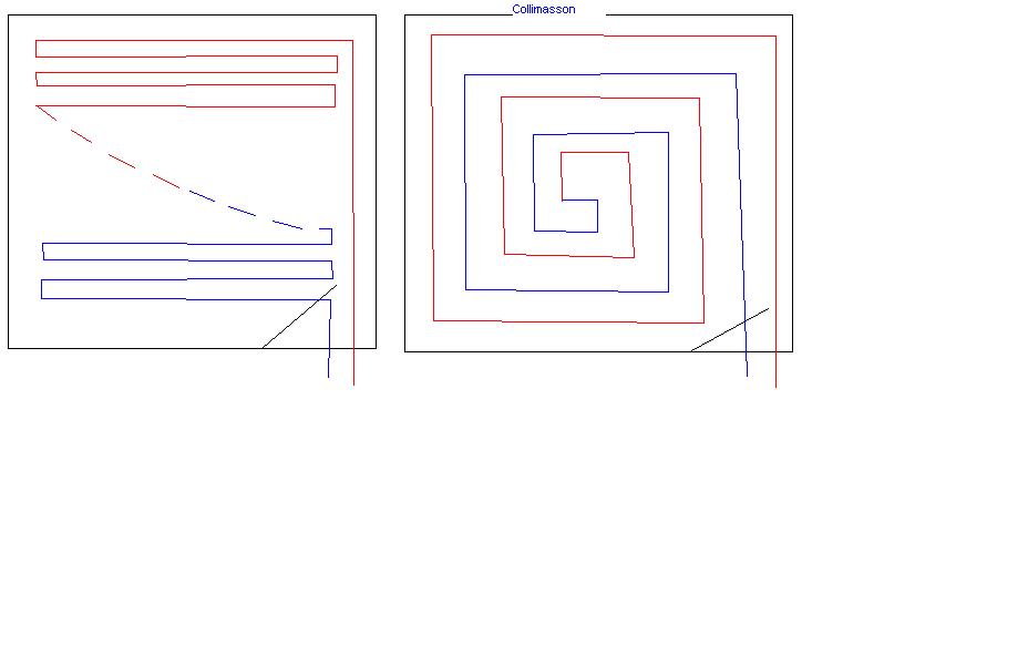

Ah si aussi... personellement j'ai posé en collimason ainsi un retour croise toujours un départ, pas de zone plus chaude qu'une autre.
Ensuite à la nourrisse il ne faut pas faire partir toutes les boucles dans le même sens et dans le couloir sinon le couloir est surchauffé.
Si j'ai l'instant je scanne mon plan de pose pour expliquer cela...
- Collimasson.JPG (33.54 Kio) Vu 3638 fois
