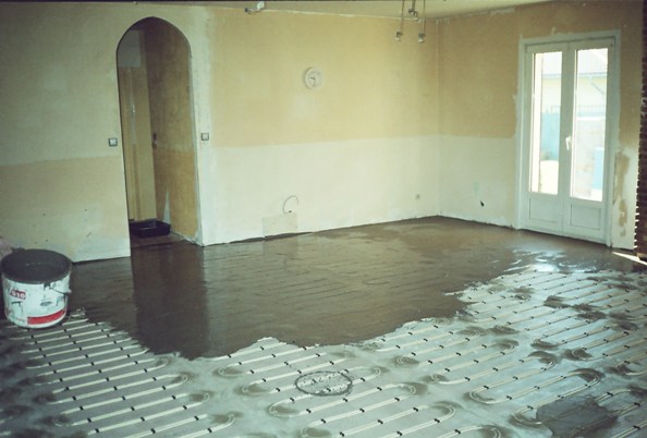

plancher chauffant de la marque HOWATECH tuyau de 8m/m en PER a contre flux, voir les photos sur le site;
ragreage special chauffage sol (point P), juste de l'epaisseur des tuyaux, plus colle et carrelage au dessus.

les tuyaux sont toujours en nappe, il y a plusieur taille possible, chez moi dans ma piece de 50m2, j'ai disposer 7 nappes de 8m de longueur, fait sur mesure par HOWATECH, regarde sur mes photos, ou sur mon CR.
je crois que dans le commerce en France ont trouve des nappes en 2,5m2 et 5m2, ensuite il faut les raccords (nourrice) pour en mettre en fonction de la surface.

J'avais pas remarqué que c'était des nappes. Sur la photo jointe, il me semble voir tes tuyaux assembler 2 à 2 !
Peut être que je me trompe de chantier !
Amicalement
Modifié en dernier par Christian de Quinsac le mer. mars 24, 2010 16:01 pm, modifié 1 fois.
tigrou
Messages : 426
Message par tigrou »
salut, oui c'est en double tuyau, c'est pour le passage d'eau a contre flux pour une meilleur repartition et difusion de la chaleur, il faut penser qu'il sont juste en dessous du carrelage (1cm), donc reaction de sensation de la chaleur en 30minutes, mais pas beaucoup de stokage de masse, pas comme une dalle de 30cms avec des tuyaux de 16 ou 20.
ps: sur la photo que tu a pris, tu vois bien les deux tuyaux, la simplicitée de pose, le reagreage special chauffage sol juste a la limite des tuyaux.
ps2: sur une autre photo on vois aussi le carrelage et on devine les tuyaux apres sechage du reagreage.
